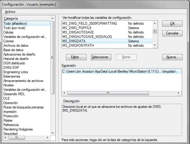

Pasos a seguir
1- Deshabilitar la opción de autoguardado.
2- Abrir cualquier archivo de MicroStation.
3- ir Espacios de Trabajo > Configuración.
4- Seleccionar la categoría Almacenamiento de Archivos.
5- Seleccionar Cuadro de diálogo almacenamiento automático DWG/DXF.
6- Pulsaremos el botón Editar.
7- Introduciremos el valor "0".
8- Aceptaremos y pulsaremos a guardar los cambios (los cambios se guardan en el archivo ucf).
9- Reiniciar MicroStation.
Cuando lo configuramos a 0, no se realiza ningún autoguardado, el archivo se guarda automáticamente al salir o al cambiar a otro archivo.
