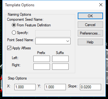

04 - Template Options 模板选项
对当前模板预设命名规则和步距选项。
Naming Options 命名规则选项
Components Seed name 组件种子名称
From Feature Definition 根据特征定义
选择该选项表明,组件的名称根据组件的特征定义。
Specify 指定
选择该选项表明,组件的名称使用文本框输入的名称。
Points Seed Name 点
允许用户使用当前模板中的点来作为默认名称。由于点名称必须是唯一的,因此每次创建点时自动默认名称后面增加不同的数字序号。
Apply Affixes 应用词缀
选择时表明命名时自动应用词缀。
Left Prefix/Suffix 左侧前/后缀
设置当点或构建在0.0点的左边时,点或构建名称的前缀/后缀(absolute)
Right Prefix/Suffix 右侧前/后缀
设置当点或构建在0.0点的右边时,点或构建名称的前缀/后缀(absolute)
Step Options 步距设置
设置组件和点的输入精确度步距。输入的步距值可以在动态设置对话框中使用。
X Step X方向步距
设置在X方向动态变化的步距。如果设置为非0值,鼠标移动时,在X方向以设置的步距倍数变化。
Y Step Y方向步距
设置在Y方向动态变化的步距。如果设置为非0值,鼠标移动时,在Y方向以设置的步距倍数变化。
Slope 斜率
设置在斜率动态变化的步距。如果设置为非0值,鼠标移动时,斜率以设置的步距倍数变化。只有在动态设置是选择水平/斜率方式时,才会使用到斜率。
Preferences 引用
打开引用(Preferences)对话框
