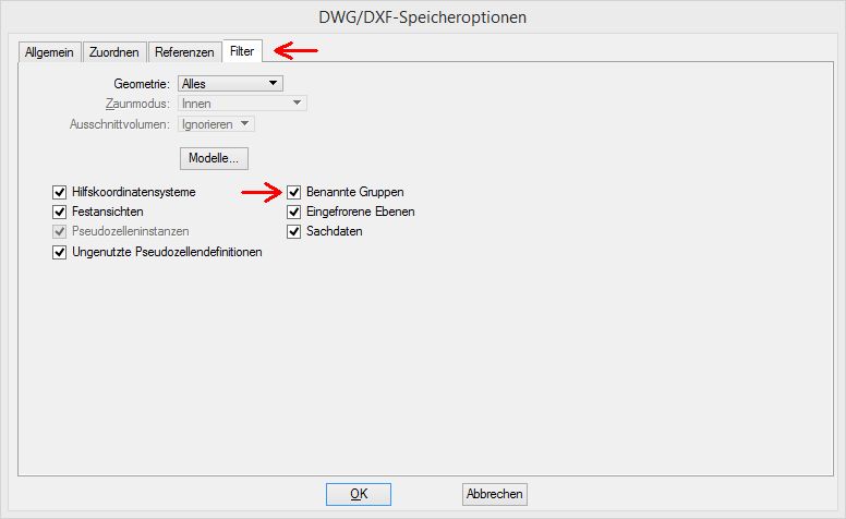

Beim Speichern nach DWG / DXF gehen Grafikgruppen verloren
Problemlösung
AutoCAD unterstützt keine MicroStation "Grafik Gruppen", aber es unterstützt "Benannte Gruppen".
Wenn für eine Grafik-Gruppe "Benannte Gruppe" eingeschaltet wird, und der "Benannte Gruppen" Schalter in den "DWG/DXF-Speicheroptionen" unter der Registerkarte "Filter" aktiviert wird, werden die Benannten Gruppen in das DWG/DXF-Format übersetzt.
