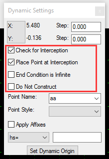

Dynamic Settings动态设置
使用这个对话框设置精确输入。在捕捉已经存在的点或组件时,不受步距锁定的限制。
X:Y/X:Slope (X:Y/X:斜率)
选择通过X,Y坐标来设置精确度步距还是通过X坐标和斜率来设置。
X Value (X值)
显示当前位置与动态原点之间的X方向距离。
X Step (X步距)
设置步距增量。如果设置为非0值,鼠标移动时,在X方向以设置的步距倍数变化。
Y value (Y值)
显示当前位置与动态原点之间的Y方向距离。
Y Step (Y步距)
设置步距增量。如果设置为非0值,鼠标移动时,在Y方向以设置的步距倍数变化。
Check for Interception (检查截断)
只在末端条件点有效。选中时,程序在求解 末端条件时,将会检测该控制点前的直线是否会被目标对象截断。不选中时,程序将忽略该控制点前直线的截断检测。
Place Point at Interception (在截断处放置点)
只在末端条件点有效。选中时,当控制点前的直线被目标对象截断时,程序将把控制点设置在截断处。不选中时,程序会根据用户定义的长度绘制直线。
End Condition is Infinite (是否无限延长末端条件)
只在末端条件点有效。这个标记只对末端条件组件的最后一个点有用。选中时,程序会把最后一条选段作为无限长的射线与目标对象求交。
Do Not Construct (不要构造)
只在末端条件点有效。选中时,程序在绘制线段时将忽略该点,其他过程和其他点一样。
Point Name (点名称)
设置点的名称。
Point Style (点类型)
允许用户设置点的类型。
Apply Affixes (应用词缀)
勾选是对点命名时使用前后缀。
(key in) (输入)
选择输入的类型:
(key-in) (输入)
指定精确值。如果在输入时加上表示类型的前缀(如:“DL=”),则前缀表示的输入类型优先于下拉框中选择的类型。在输入框中输入完成后,按Tab键或者Enter键使用输入值;然后输入框会被清空,输入焦点仍然保留在输入框内。用户可以使用上下方向箭头键来查看历史输入值。当选择相对输入类型(类型DL,HS,VS)创建构建(rigid components)和末端条件时,约束条件会根据选择的类型自动匹配。这些约束条件会一直保持,直到选择新的输入类型。在Create Template Overview topic中有更多关于约束类型的介绍。
Set Dynamic Origin (设置动态原点)
设置动态原点的位置。快捷键: Crtl+D.
