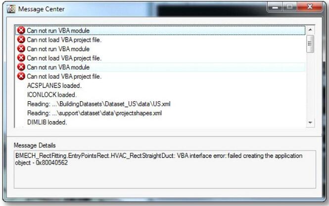

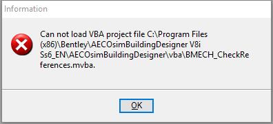

启动ABD,打开文件以后报如下的错误。
Can not load VBA project file
如果检查该路径下,这些mvba文件都是存在的。点击OK以后,ABD仍然可以正常打开文件,但是某些功能会受限不能够正常使用。比如放置风管等。
这个错误通常是因为MS Office 2010导致的,可以通过手动注册MSCOMCTL.OCX文件来解决。

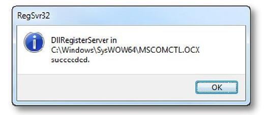

使用管理员权限启动CMD,
如果是32位系统,执行下面的命令,
Regsvr32 C:\Windows\System32\MSCOMCTL.OCX
如果是64位系统,执行下面的命令,
Regsvr32 C:\Windows\SysWow64\MSCOMCTL.OCX
注册成功后会出现下面的提示。然后重启ABD应该就不会再报错了。
