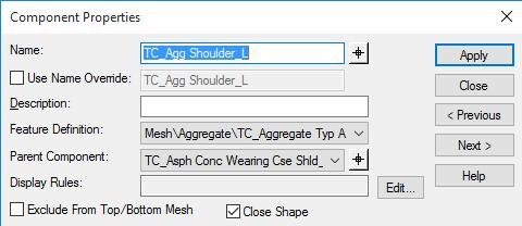

Component Properties组件的属性
使用该对话框可以对模板中的组件设置属性。
Name (名称)
设置当前选中组件的名称。使用定位按钮,可以选择其它的组件进行设置。
Use Name Override (使用别名)
为选中的组件设置一个新的别名。在用户使用该模板编辑三维路面(place a template drop)时组件的名称将使用别名。
Description (描述)
设置组件的详细描述。
Feature Definition (特征定义)
设置组件的特征。这个选项主要用来定义和显示组件的材料信息。在Style Manager中可以查看更多相关信息。
Parent Component (父组件)
设置一个父组件。如果一个组件拥有一个父组件,那么这个组件只有在父组件显示的时候才会显示。父组件可以是一个非末端组件也可以是一个末端组件。通过定位按钮来选择父组件。
Display Rules (显示规则)
设置决定组件是否显示的条件表达式。
Edit (Display Rules) (编辑(显示规则))
激活显示规则编辑对话框。
Exclude from Top/Bottom Mesh (从顶/底Mesh中排除)
勾选时表示当前组件中包含的点不参与到生成顶/底部mesh中。然而,与其他组件共有的点不受限制。
Close Shape (封闭形状)
非末端条件组件可以选择。只有封闭形状的组件可以计算工程量。

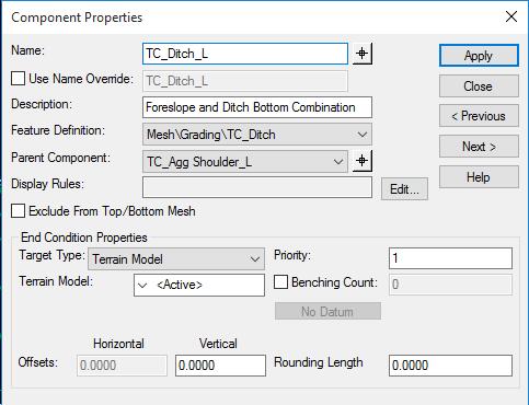

End Condition Properties (末端条件属性)
设置末端条件组件专有的属性。
Target Type (目标类型)
设置末端条件需要查找的目标类型。目标包括:
Terrain Model/Linear Target/Feature Definition (地模/线性目标/特征定义)
选择与目标类型对应的目标。根据前面选择的目标类型不同,在这里可以通过选择具体的地模,线性对象和特征来设置目标对象的具体信息。如果目标类型选择为标高,则不会显示这个输入框。
注意 : 如果目标类型选择地模,不指定地模名称的情况下,程序默认使用当前激活的地模进行设计。
Horizontal Offset  (水平位移)
设置距离目标的水平距离。这个选项只有在目标是水平目标或者在水平方向特征才有效。
Vertical Offset (垂直位移)
设置距离目标的垂直距离。这个选项只有在目标是垂直目标或者在垂直方向特征才有效。当目标设置为标高时,需要在这里设置标高值。
Priority (优先级)
设置解决方案中末端条件的优先级。当多个末端条件开始于同一个点时,优先级决定了末端条件在解决方案中应用的顺序。优先级数字越小则越优先使用。
Benching Checkbox (台阶勾选框)
当勾选时,表示末端条件部分在解决方案中可以重复。
Benching Count  (台阶数)
设置台阶的最大级数。如果设置为0,则表示重复次数不受限制直到台阶末端条件找到目标构件为止。如果设置为其它数字,则台阶末端条件部分重复指定的次数后,无论是否到达指定的目标构件都被认为是该末端条件已经成功。
Datum Elevation  (标高数据)
设置基础台阶的标高。标高数据 + 当前台阶的标高 = n * 台阶标高。
Step Elevation (台阶标高)
设置每级台阶的高度。每一级台阶的标高都是以阶梯末端条件的第一部分末尾(或者第二个点)开始计算的。
Rounding Length  (圆弧过渡段长度)
设置圆弧过渡段的长度。当它设置为非0值的时候,在末端条件的结尾处会增加4个点,将末端条件的端部与目标构件以抛物线的方式圆滑过渡。圆弧过渡设置只有在目标构件设置为地模或者标高时才有效。在设置了圆弧过渡断的末端条件之后再设置其他末端条件,那么其他的末端条件都会设置在圆弧段的末端。
