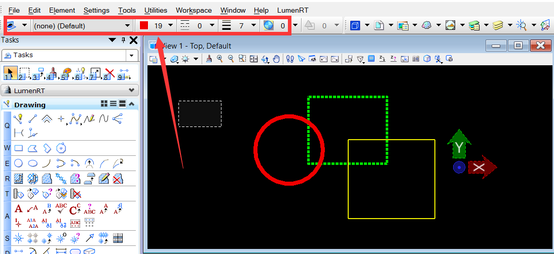

绘图设置
通过图层控制或者绘制中设定线宽、线型、颜色。
2.
MS控制打印样式方法
1.1
绘图设置
与CAD相同,在绘图过程中可以设置。

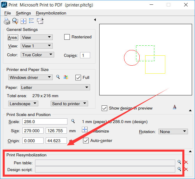

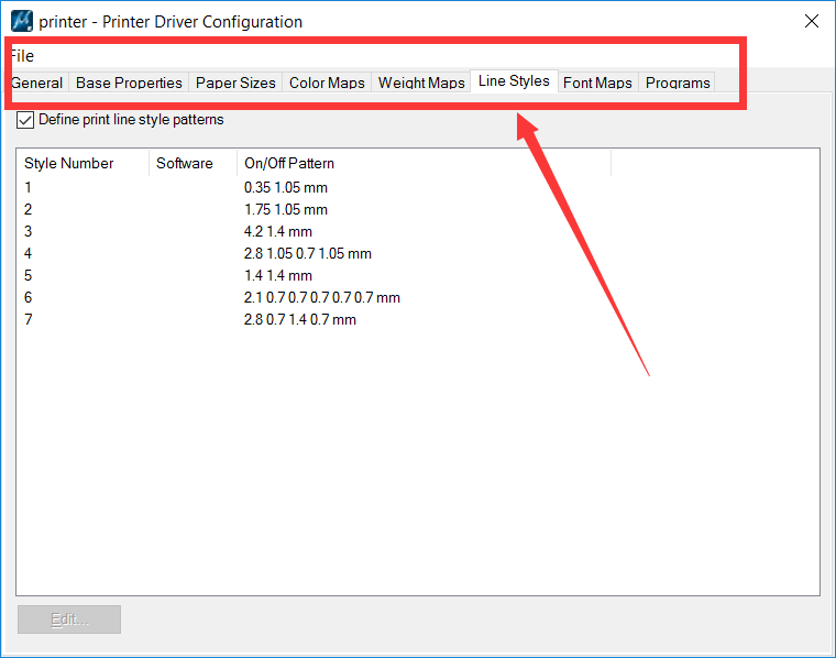

1.2
打印驱动设置
在MS中所有线宽、线型、颜色都是有特定数字对应,通过修改驱动程序设置对应的数字可以在不改变图纸的情况下修改打印出图样式。
1.3
笔表功能
利用笔表功能可以进行最终打印样式设置。
