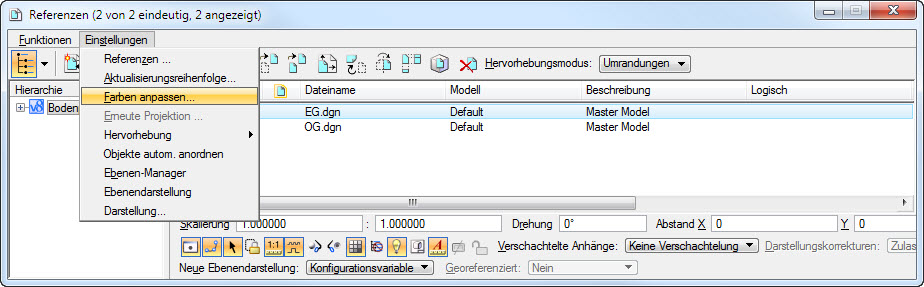

  2. Öffnen Sie den Dialog „Referenzen" (z.B. über „Datei – Referenzen")
  3. Selektieren Sie eine Referenz und gehen Sie auf den Menüpunkt „Einstellungen – Farben anpassen…"

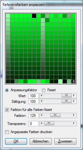

  4. Es öffnet sich der Dialog „Referenzfarben anpassen". Wählen Sie hier die Farbanpassungen nach ihrer Wahl aus.
    TIPP: aktivieren Sie den Haken „Farbton für alle Farben fixieren"
    und wählen Sie mit dem Schieberegler bei „Farbton" eine Farbe aus.
  5. Selektieren Sie die nächste Referenz und verfahren Sie wie unter Punkt 4 angegeben.

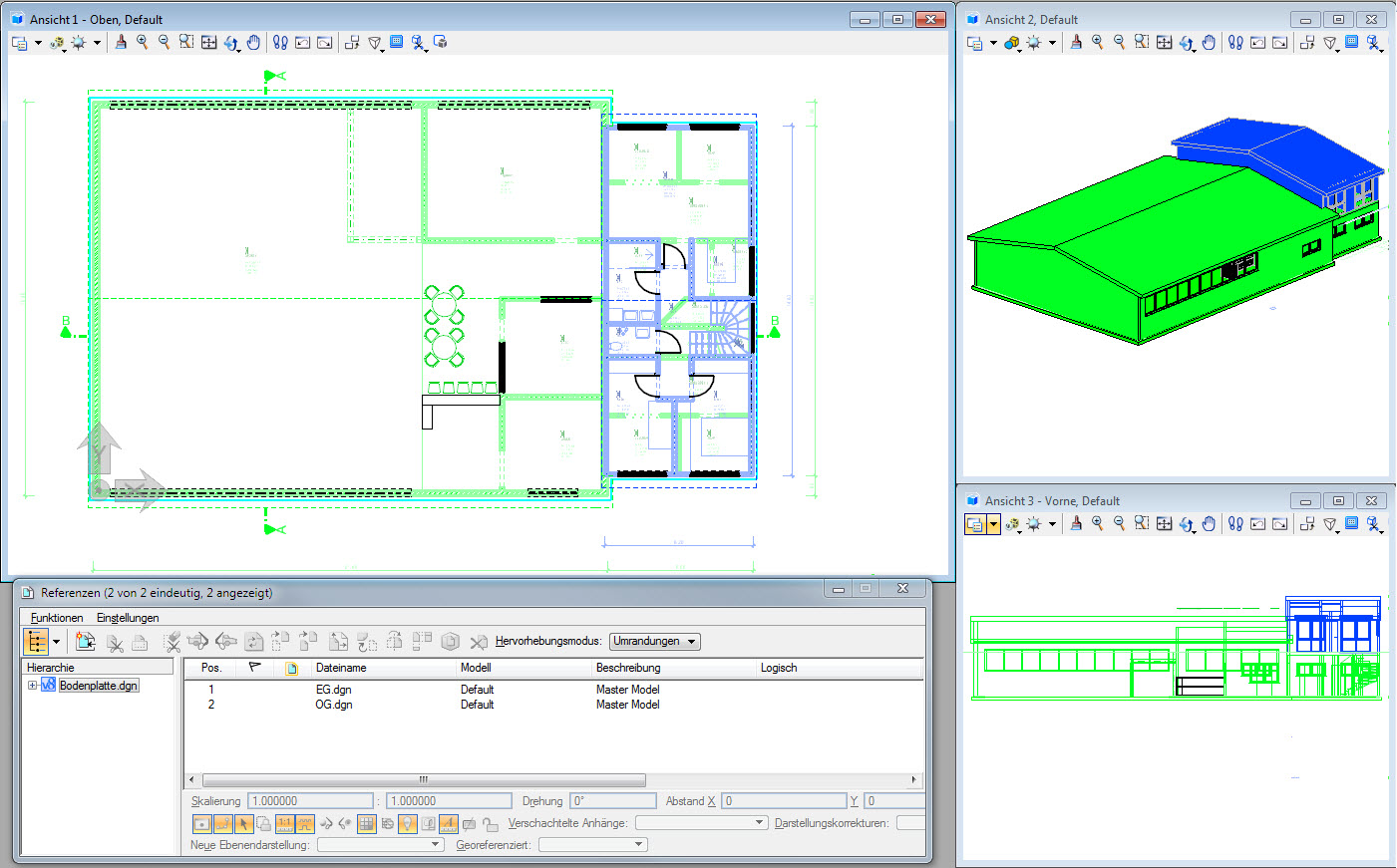

So könnte ihre Datei nun aussehen:
