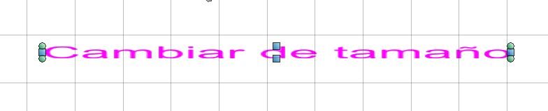

Tenemos un texto, el cual seleccionamos y nos aparecen los dimensionadores. Si seleccionamos uno y lo movemos, el texto cambiará de tamaño proporcionalmente.
¿Cómo podemos hacer para que el texto cambie de tamaño en una sola dirección?
Pasos a seguir

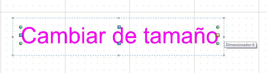

1- Seleccionaremos el texto con la herramienta Selección de elementos.
2- Pulsaremos con el botón izquierdo sobre uno de los dimensionadores (pequeños rectángulos de color azul).

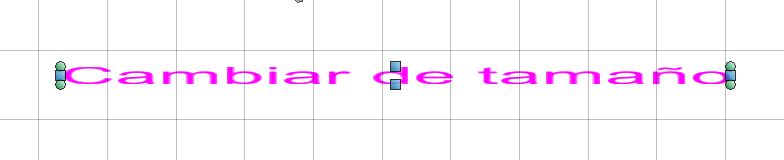

3- Pulsaremos la tecla Alt y moveremos el dimensionador en la dirección deseada.
