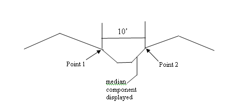

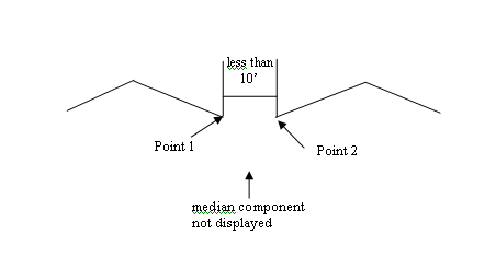

例如:
规则1 – 点1和点2之间水平位置差值小于10。
当设置在中间组件上的规则为“非规则1”时,
当中间构件规则1对应的值 = 否时,中间构件显示
当中间构件规则1位 = 真时,中间构件不显示

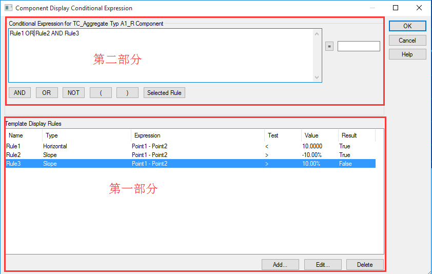

功能的第二部分,就是保存在组件中的条件表达式。例如一个条件表达式可能是:规则1 或(OR) 规则2 并(AND) 规则3。
Conditional Expression for XXX Component (XXX构件的条件表达式)
显示当前组件的显示条件表达式。表达式从左到右计算,并且可以用括号来控制优先级。
等于符号按钮,用于评估当前表达式。如果表达式有错误则会显示一条错误信息并且高亮错误的位置。
AND OR NOT ( )  (与或非()按钮)
在编辑面板上鼠标光标位置处增加指定的文本,并且在末尾处增加一个空格
Selected Rule button (选择规则按钮)
在鼠标光标位置处增加选中规则的名称,并且在末尾处增加一个空格

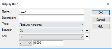

Template Display Rules (模板显示规则)
显示当前模板的所有规则的列表。
Add Rule(添加规则)
激活显示规则对话框,增加一条新的规则
Edit Rule (编辑规则)
激活显示规则对话框,编辑选中的规则。
Delete Rule (删除规则)
从列表中删除选中的规则
