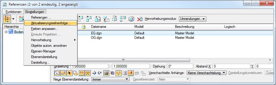

Wenn an einer dgn Datei mehrere Referenzen angehängt sind, überlappen sich manchmal die Darstellungen recht ungünstig. In diesem Fall kann es von Vorteil sein, wenn Sie die Darstellungs-, bzw. Aktualisierungsreihenfolge der Referenzen und der aktiven Datei bestimmen können.
Erforderliche Schritte
Gehen Sie dazu wie folgt vor:

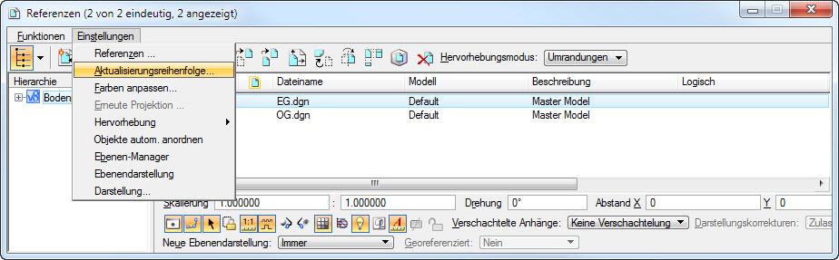

  1. Öffnen Sie ihren Grundriss an dem mehrere Referenzen angehängt sind.
  2. Öffnen Sie den Dialog „Referenzen" (z.B. über „Datei – Referenzen".
  3. Gehen Sie auf das Menü „Einstellungen – Aktualisierungsreihenfolge"
  4. Selektieren Sie die Referenz, die sie früher oder später gezeichnet bekommen möchten.

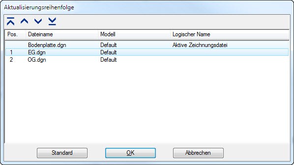

    Vorher:

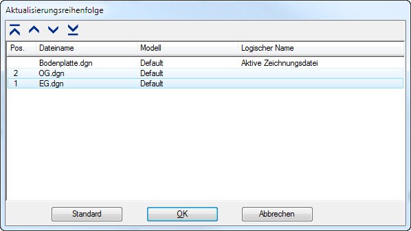

  5. Schieben Sie die Referenz mit den Pfeiltasten auf die gewünschte Position und bestätigen Sie den Dialog mit „OK"

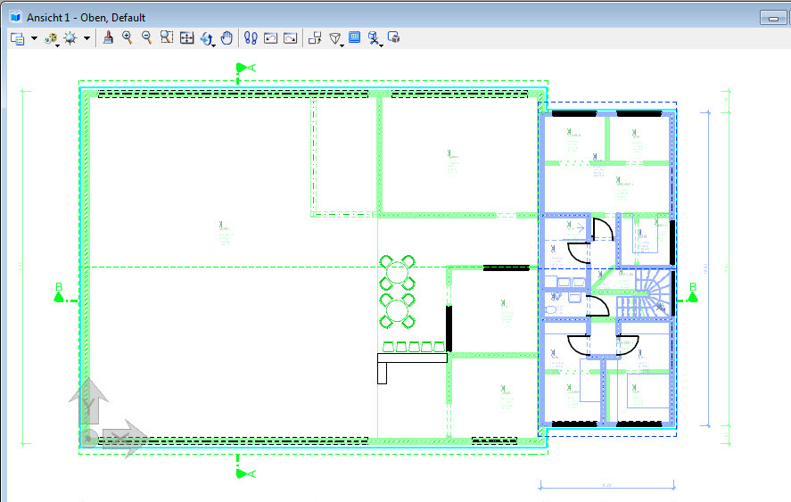

    Nachher:
Ihr Ergebnis:

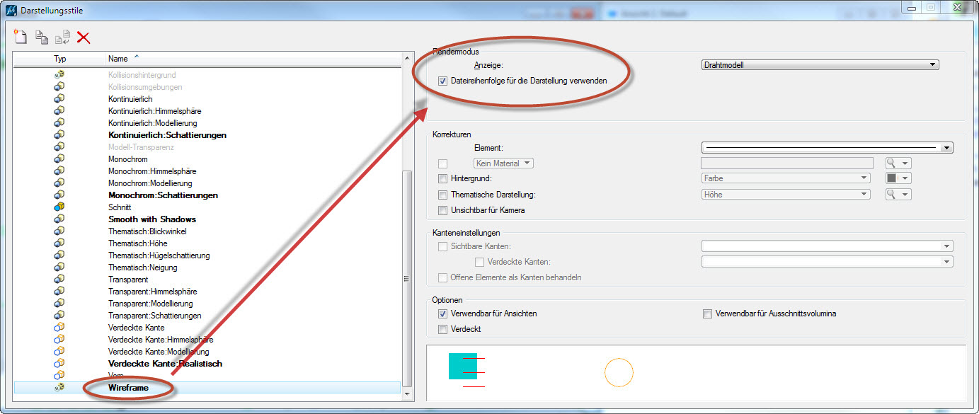

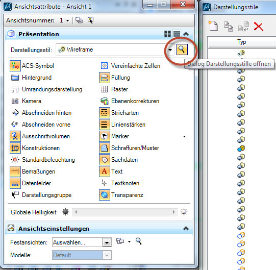

TIPP:
 Sollte sich die Darstellung nicht sofort ändern, so prüfen Sie bitte folgende Einstellung:
„Einstellungen – Ansichtsattribute" (oder STRG+B)
und hier, ob in den Einstellungen des Darstellungsstils
der Haken bei „Dateireihenfolge für die Darstellung verwenden" aktiviert ist. Wenn nicht, setzen Sie ihn bitte!
