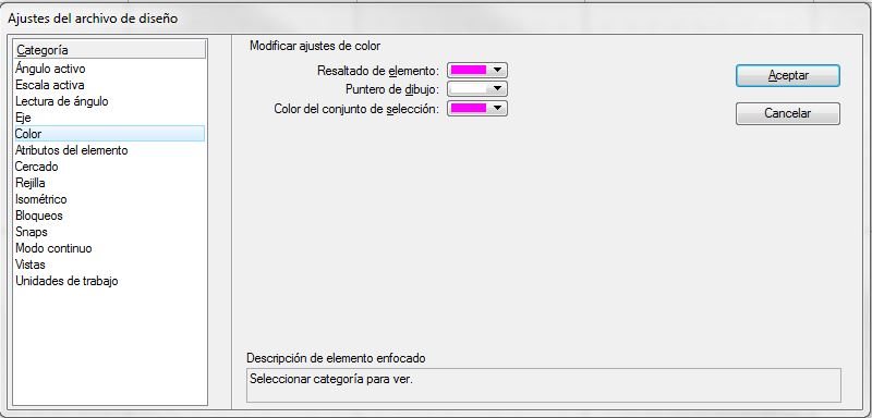

Queremos cambiar el color con el que se realzan los elementos cuando son seleccionados.
Pasos a seguir

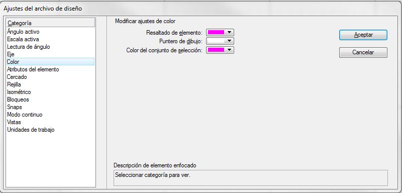

Para ello vamos a ir a Ajustes > Archivos de Diseño > Color y desde aquí podemos cambiar el color de las tres opciones que nos aparecen.
- Resaltado de elemento.
- Puntero de dibujo.
- Color del conjunto de selección.

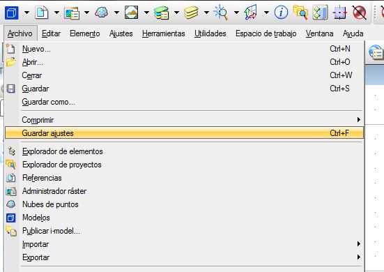

Para terminar lo que haremos será ir a Archivo > Guardar Ajustes.
