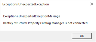

STAAD.Proを起動する際、以下のようなメッセージがポップアップします

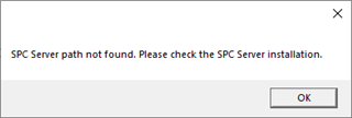

「OK」ボタンをクリックしたら、次に以下のようなメッセージが表示されます。

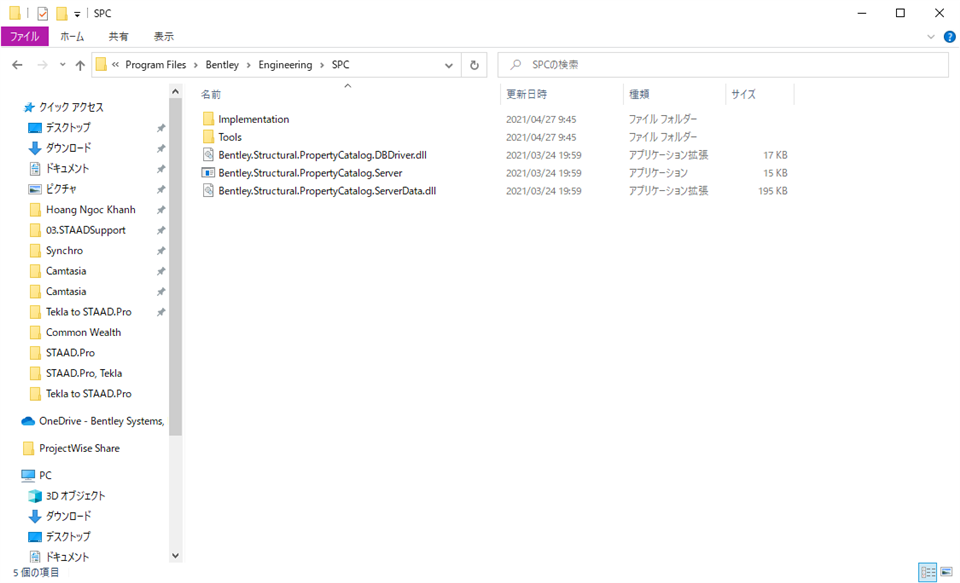

Step 1:C:\Program Files\Bentley\Engineering\へアクセスし、SPCファイルの存在を確認してください。以下の3つのケースがあります。
- 上述の画像と同じ中身で、SPCというフォルダーがある場合、ステップ2へ進めてください。

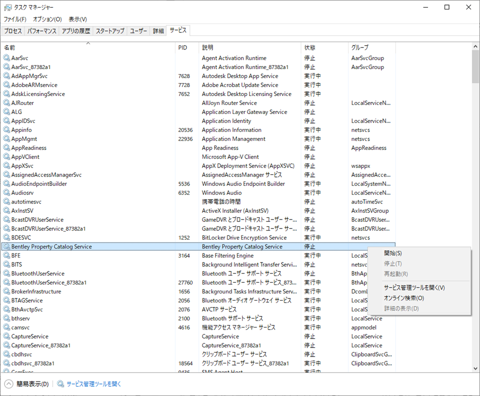

Step 2:以下の画像のようにタスクマネージャーのサービスタブで「Bentley Property Catalog Service」を右クリックし、「開始」を選択してください。次にStep 4へ進めてください。

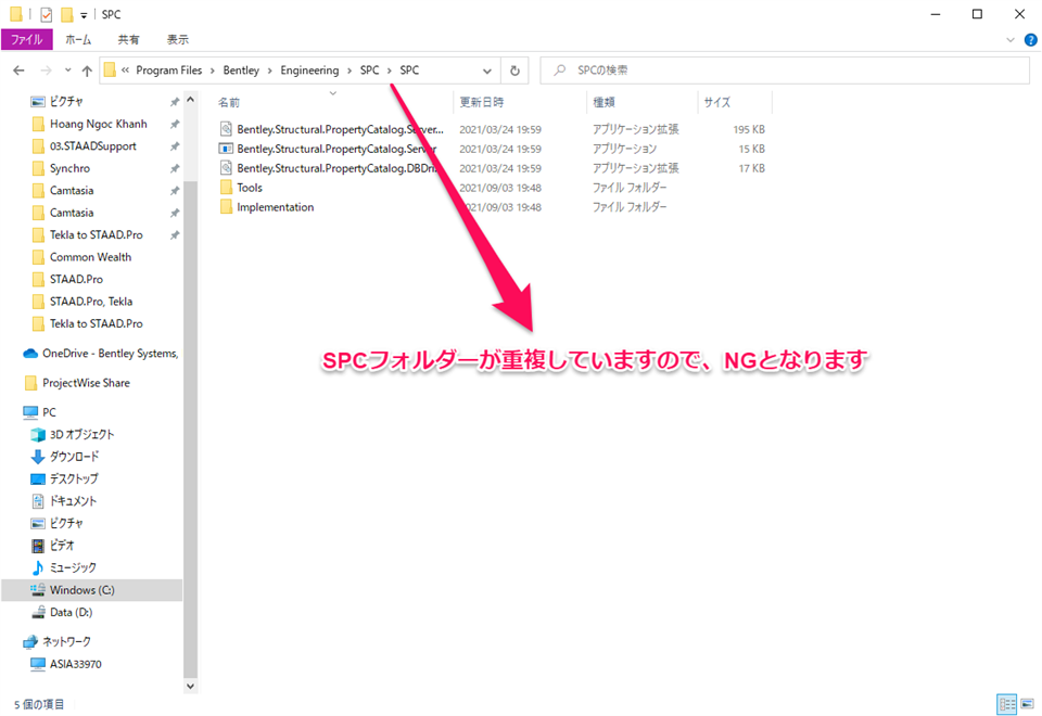

注意:「SPC」フォルダーの直下に以下の画像のようなファイルとフォルダーが必要です。
以下の画像のようなフォルダーがNGとなります。

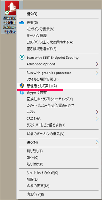

Step 4:STAAD.Proのアイコンを右クリックし、「管理者として実行」でSTAAD.Proを起動してください。
