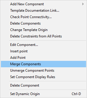

删除两个重叠的组件中共用点的线段,并且将组件合并为一个组件。在两个组件共有的线段上单击鼠标右键可以调出此命令的菜单。这个命令只有在2个或多个构件共用一条公共的线段的时候才有效。
