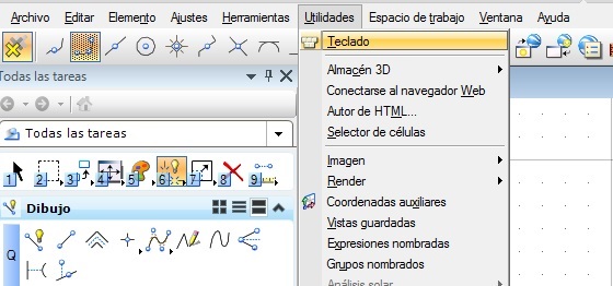

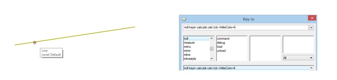

Queremos cambiar el color con el que se realzan los elementos cuando son seleccionados utilizando la entrada de teclado (Key-in).
Menú Utilidades > Teclado.
Pasos a seguir
Lo primero que debemos saber es los números con los que asigna los principales colores:
0 negro
1 azul
2 verde
3 cián
4 rojo
5 rosa
6 amarillo
7 blanco
8 gris claro
9 gris oscuro

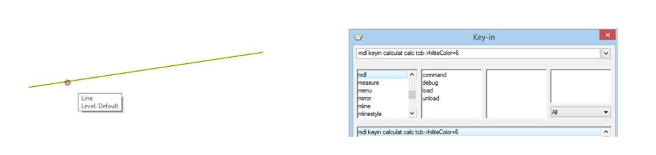

Para cambiar el Resaltado de un elemento por ejemplo a amarillo:
- "mdl keyin calculat calc tcb->hiliteColor=6"

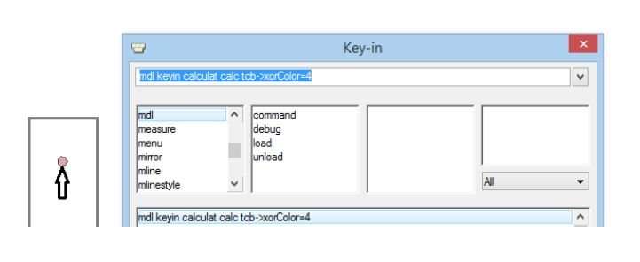

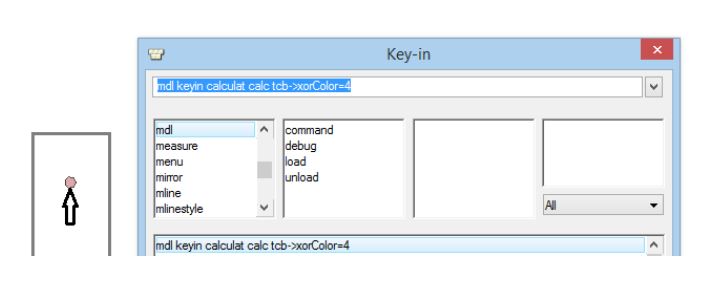

Para cambiar el Puntero de dibujo por ejemplo a rojo:
- "mdl keyin calculat calc tcb->xorColor=4"

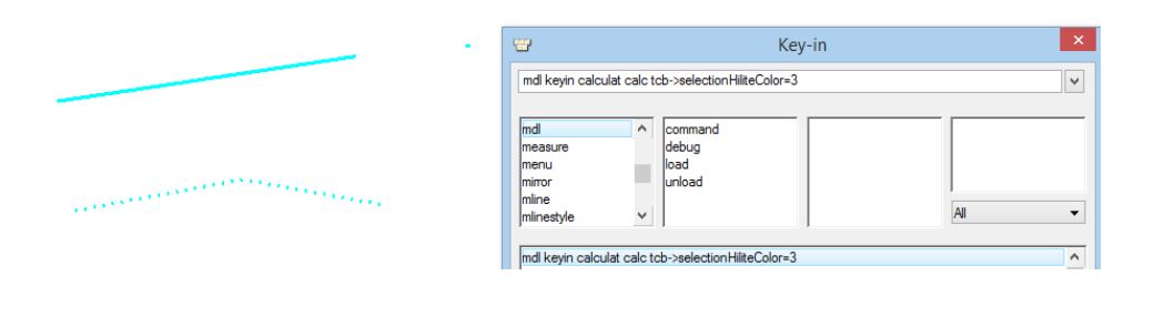

Para cambiar el Color del conjunto de selección por ejemplo a cián:
- "mdl keyin calculat calc tcb->selectionHiliteColor=3"

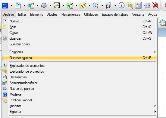

Ahora lo que haremos será ir a Archivo > Guardar Ajustes.
