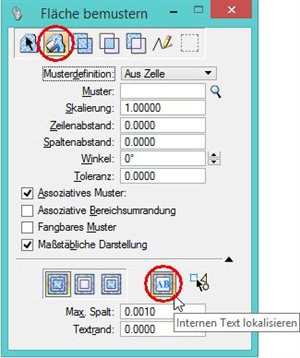

Kann man es irgendwo einstellen, dass Schraffuren / Bemusterungen Texte auslassen bzw. freistellen sodass diese immer lesbar bleiben?
Problemlösung

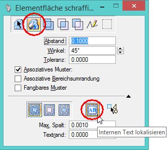

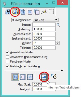

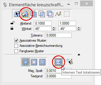

Beim "Fluten" hat man die Möglichkeit die Funktionseinstellung "Internen Text lokalisieren" zu aktivieren.
Wenn diese Option aktiviert ist, werden Text oder Bemaßungen, die sich ganz oder teilweise innerhalb des ausgewählten Bereichs befinden, von der Schraffur / Kreuzschraffur / Bemusterung ausgenommen.
