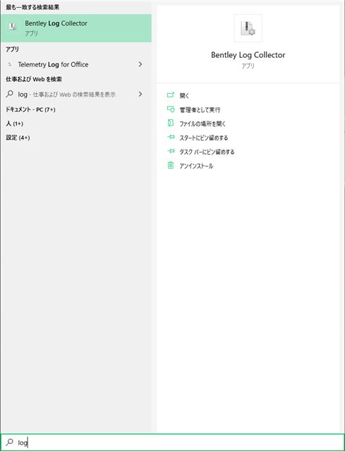

ステップ1:Windowsキーを押し、「log」を入力すると、Bentley Log Collectorが表示されます。Bentley Log Collectorを起動します。

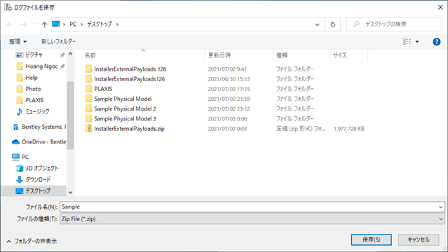

ステップ3:ログの圧縮ファイル(ZIPファイル)の保存場所を選択し、ファイル名を入力します。以下の画像は、例としてデスクトップに保存し、「Sample」の名称を付けます。
