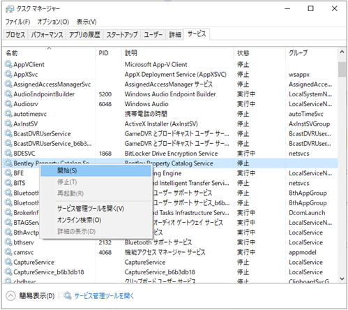

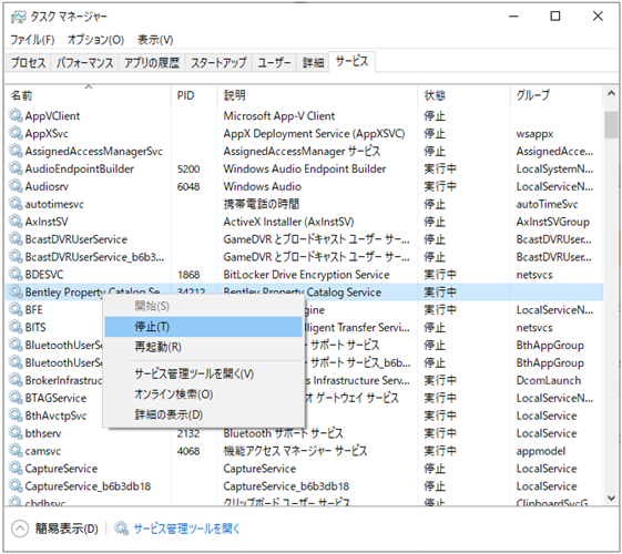

② STAAD.Proカタログ再読み込み
以下の手順に従い、再読み込みできます。
ステップ1:タスクマネージャーを起動する。
ステップ2:「サービス」タブをクリックする。
ステップ3:Bentley Property Catalog Serviceを探し、右クリックし、「停止」を選択する。
ステップ4:再度右クリックし、「開始」を選択する。

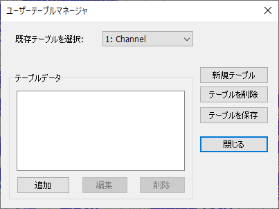

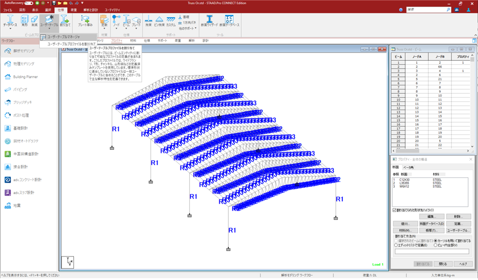

ステップ1:「仕様」→「ユーザーテーブル」→「ユーザーテーブルマネージャー」の順に選択し、「ユーザーテーブルマネージャー」のダイアログを起動します。
ステップ2:「ユーザーテーブルマネージャー」の「新規テーブル」クリックします。
ステップ3:断面タイプを選択し、「OK」ボタンをクリックします。外部テーブル(.uptファイル)が用意された場合、「外部テーブル読み込み」にチェックを入れ、「参照」ボタンをクリックし、ファイルを読み込みます。

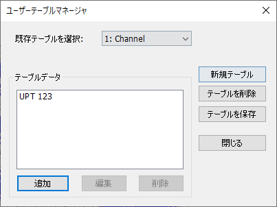

ステップ4:(uptファイル読み込みの場合、ステップ5へ進めてください)「追加」ボタンをクリックし、鋼材の形状を定義できます。
鋼材定義ダイアログ
ステップ5:鋼材定義が完了でき次第、「テーブルを保存」→「閉じる」の順にクリックし、再度解析を行います。
