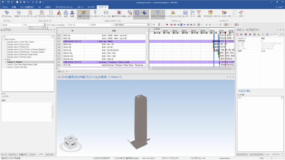

サンプルモデルを使用して、以下の3つのレイアウトを作成してください。
レイアウト1:デフォルト
デフォルト設定のレイアウト

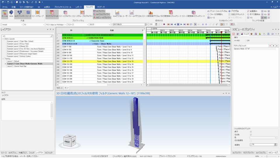

レイアウト2:壁
ガントチャートにCore - Shear Wallsに割り当てられたタスクのみ表示する
3Dモデルビューに「Generic 12"」、「Generic 15"」、「Generic 18"」との名前を持っている要素に別の色で表示し、残りの要素はデフォルトの灰色で表示する

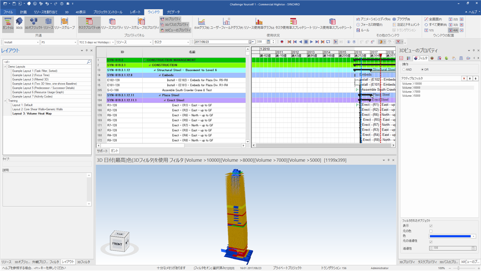

レイアウト3:ボリュームヒートマップ
3Dモデルビューに要素の重量により以下のように色分けする
volume>10000:赤色
volume>8000:オレンジ色
volume>7000:黄色
volume>5000:緑色
残りの要素:水色
