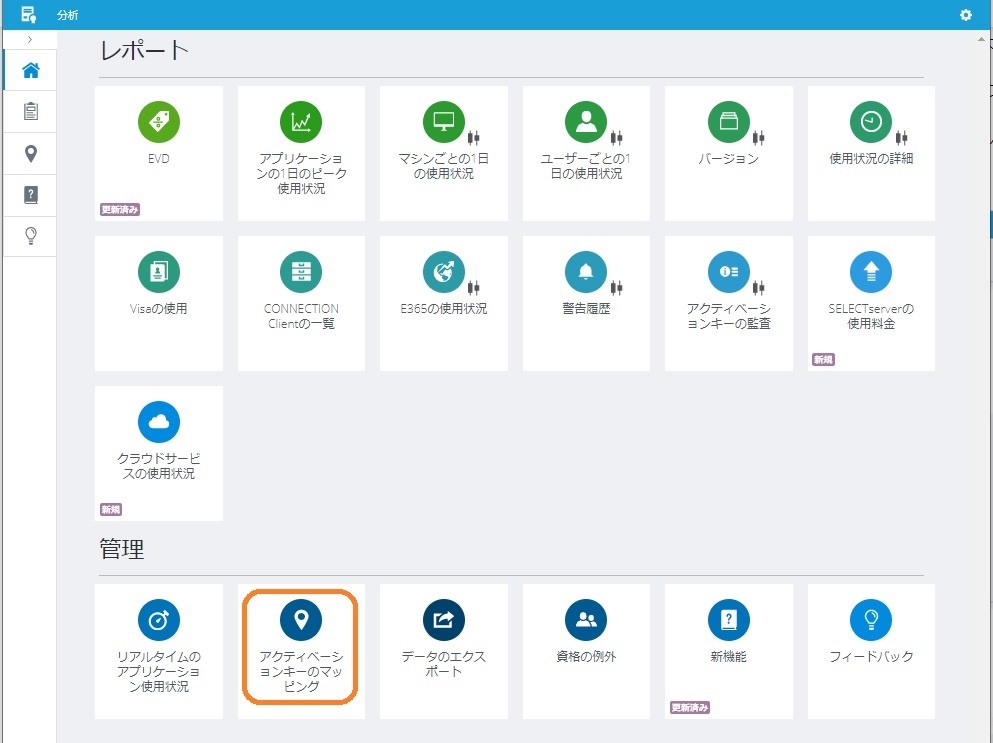

  1. サブスクリプションポータルの分析に移動します。
  2.  [アクティベーションキーマッピング]をクリックします。

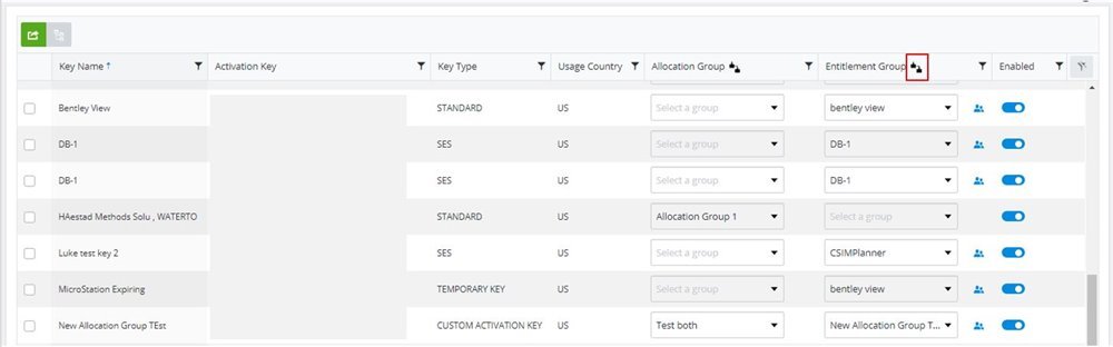

  3. [キー名]列で既存のキーを見つけます。[エンタイトルメントグループ]ドロップダウンメニューで、キーをマップする資格トグループを選択します。
    1. 複数のキーがある場合は、 自動マッピング機能を使用することをお勧めします。資格グループが選択されていないキーの場合は、資格グループヘッダーの右側にある円形の矢印をクリックします。このツールは、エンタイトルメントグループを同じ名前のキーに一致させます。
  4. 資格グループの構成を確認するには、[資格グループ]ドロップダウンの右側にある人物アイコンをクリックします。

  1. [アクティベーションキーのマッピング]ページから1つ以上のアクティベーションキーを選択します。これにより、テーブルの上部にあるツールが有効になります。
  2. [アクティベーションキー制限の構成]ツールをクリックします。
    1. 選択したアクティベーションキーの数とSELECTserverの各キーに設定されている制限の数によっては、処理に時間がかかる場合があります。多数のキーまたは多数の制限がある場合は、これらの移行を一度に小さなセットで完了することをお勧めします。
  3. 完了すると、適用された変更の概要が表示されます。
変更の概要をチェックして、現在のニーズに引き続き適用できることを確認することをお勧めします。  許可されたアプリケーションのリストへの変更 は、マッピングの右側にある[資格グループ]ボタン ( )  をクリックし、資格管理内の[許可されたアプリケーション]リストを編集することで処理できます。
