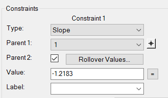

Add Constraint (Slope)   添加约束(坡度)
部分约束模板上的点。坡度约束确保子点和父点间保持给定的斜率。约束的更多详细信息,参考Create Template Overview专题。

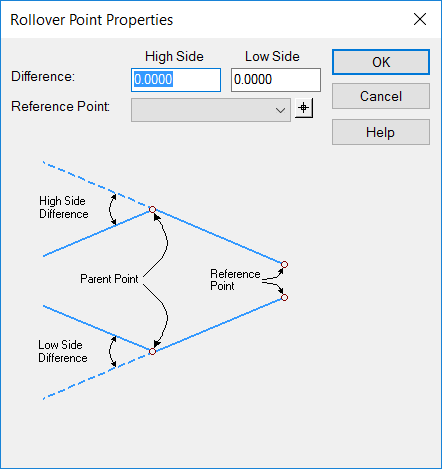

Rollover Point Properties   翻转点约束
添加坡度约束时定义翻转值。当在点属性对话框选择Rollover Values按钮时这个属性被激活。
High side difference:高边差
指定Reference Point(参考点)到Parent Point(父点)的向量与Parent Point(父点)到Constrained Point(被约束点)向量间的最大容许坡差,当reference slope vector(参考坡度向量)为正值时(即向量朝向上方时)。
Low side difference:低边差
指定Reference Point(参考点)到Parent Point(父点)的向量与Parent Point(父点)到Constrained Point(被约束点)向量间的最大容许坡差,当reference slope vector(参考坡度向量)为负值时(即向量朝向下方时)。
Reference Point:参考点
指定定义reference slope(参考坡度)的点。

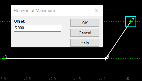

Add Constraint (Horizontal Maximum)   添加约束(水平向最大值)
部分约束模板上的点。水平向最大值约束表明子点有两个父点,并且距离两个父点最右侧的水平距离为指定偏移值。约束的更多详细信息,参考Create Template Overview专题。
以上图为例,点7添加水平向最大值约束,父点为点5和点6,偏移值为5.00,则点7的水平向位置位于距离点5和点6最右侧(点6水平处,大概-9)偏移值5.00的位置(水平值大概-4)。
