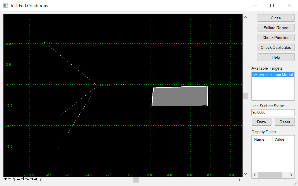

(Display) :显示
显示当前模板。没有解决方案的末端条件以及它们的子组件都用虚线显示。正常的组件和有解决方案的末端条件用实线显示。显示窗含有标准窗体命令和滚动条。
Available Targets:可用目标
列出当前模板可用的所有目标。选择期望的目标,可在显示窗中绘制。
Use Surface Slope:所用的面的坡度
指定放置面的坡度。这个功能对于一个末端条件与一个面多次相交的情况是十分有用的,例如边沟的断面。
Draw:绘制
绘制选定的目标。面和高程目标以水平线绘制。特征和路线目标以+标记。当绘制目标时,显示窗动态更新来显示解决方案。
Reset:重置
清除所有的绘制目标。
Display Rules:显示规则
列出当前模板的显示规则。在值上左键单击可以切换True和False值。按下Reset按钮来恢复原始的显示规则值。
Failure Report:失败报告
激活Results对话框。如果在一侧或者两侧都没有找到解决方案,结果将显示哪些组件失败了以及哪些末端条件的起点没有找到解决方案。

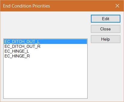

Check Priorities:检查优先级
测试模板的优先级冲突。当存在冲突时,弹出消息显示从同一个点出发的末端条件含有相同的优先级。显示End Condition Priority Conflicts对话框。如果不存在冲突,弹出消息显示不存在冲突。
