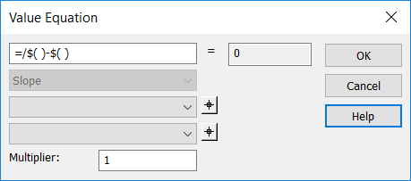

通过设置方向符和乘数建立方程式,然后选择点。当选择Horizontal Difference, Vertical Difference或者Slope, 选择不同的点,在方程式中的值将根据具体的选择更新。

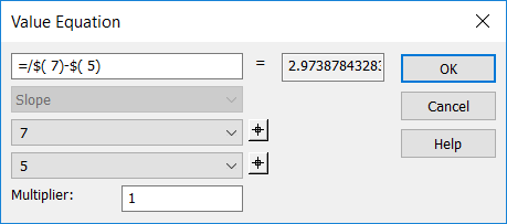

方程式语法 : =<direction>$(<Point1>)-$(<Point2>)*<multiplier>
direction:方向符
multiplier:系数

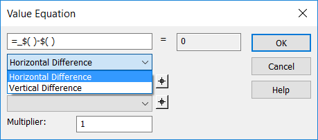

下面将解释在方程式中使用的方向符的具体含义:
_(下划线) – 水平差
|(竖线) – 竖直差
/(斜杠) – 两点之间的斜率
下面语句将举例说明语法,并对结果进行解释:
=_$(Pt2)-$(Pt1) – 计算Pt2和Pt1间的水平差 (Pt2.x - Pt1.x)
=|$(Pt2)-$(Pt1)*0.5 – 计算Pt2和Pt1间的竖直差并乘以0.5 (Pt2.y - Pt1.y)*0.5
=/$(Pt2)-$(Pt1) – 计算Pt2和Pt1间的斜率 (Pt2.y - Pt1.y) / (Pt2.x - Pt1.x)
两点之间的斜率仅当选择坡度约束时可用。
在方程式中用到的点名不能使用"$()" 或者 "%"。

  1. 从下拉列表中选择Horizontal Difference, Vertical Difference, 或者Slope。Slope仅当选择了坡度约束时可用。
  2. 从下拉列表中选择第一个点或者用定位按钮选择。
  3. 从下拉列表中选择第二个点或者用定位按钮选择。
  4. 输入乘数值。默认值为1。
  5. 点击Ok来根据选择的值执行命令。
