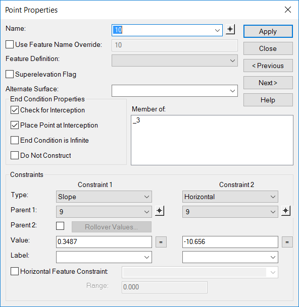

Point Properties 点属性
指定和道路模板点相关的属性。
显示点的名称。下拉列表包含Point Name List(点名称列表)的所有项。
Feature Name Override:特性名重载
显示创建面时与该点对应的特性名。这个字段是可选的。如果是空白的,表明这个点的名称将被作为特性名。
注意:由于点的名称在模板中必须是唯一的,Feature Name(特性名)不是必须的。然而,当在给定桩号处同一个特性名存在于不止一个点时,将产生不可预料的结果。
最初,这个选项是用于末端条件组件,当模板的末端条件改变时,用来创建桩号之间的联系。例如,如果想让面接头处的所有点有一个特性,那么设置模板每侧的所有末端条件终点含有相同的特性名。(也就是说,设置所有右侧的挖方和填方终点的特性名为Tie_R,左侧的为Tie_L)
Feature Definition:特性
显示和定义点的特性。
Alternate Surface:备选表面
指定点在备选表面的名称。可以选择多个备选表面名字。从激活模板的可选面列表中选择。
End Condition Properties:末端条件属性
当点是末端条件的点时,指定额外的属性。
Check for Interception :检查截断
选中时,程序在求解末端条件时,将会检测该控制点前的直线是否会被目标对象截断。不选中时,程序将忽略该控制点前直线的截断检测。
Place Point at Interception :在截断处放置点
选中时,当控制点前的直线被目标对象截断时,程序将把控制点设置在截断处。不选中时,程序会根据用户定义的长度绘制直线。
End Condition is Infinite:是否无限延长末端条件
这个标记只对末端条件组件的最后一个点有用。选中时,程序会把最后一条线段作为无限长的射线与目标对象求交。
Do Not Construct :不要构造
选中时,程序在绘制线段时将忽略该点,其他过程和其他点一样。
Member of:……的成员
显示包含该点的组件名称。
Constraints:约束
查看和编辑点的约束。
Type:类型
指定约束类型:无,水平,竖直,坡度,向量偏移,面投影,设计对象投影,水平最大值,水平最小值,竖直最大值,竖直最小值,角度和距离。
Parent1:父点1
指定约束的父点。
Parent2:父点2
如果可用的话,显示第二个父点。仅当约束类型是水平和竖直最大值最小值,以及向量偏移时可用。
Rollover Values(check box and button) :翻转值(复选框和按钮)
仅当约束类型是坡度时显示。当翻转参考点是坡度约束的第二个父点时,这些值显示在父2字段。选中复选框可以激活Rollover Values按钮。单击按钮显示Rollover Point Properties对话框。
Value:值
对水平约束类型,指定水平偏移值。负值表示往左,正值表示往右。
对竖直约束类型,指定竖直偏移值。负值表示往下,正值表示往上。
对坡度约束类型,指定斜率值。负值表示坡度是从左上到右下,正值表示坡度是从右下到左上。
对向量偏移约束类型,负值表示偏移值位于从第一个父点到第二个父点连线向量的左侧,正值表示位于右侧。
对面投影约束类型,值为面的名称(注意空白将使用当前激活的面)。
对设计对象投影约束类型,值为试图投影的最大距离。负值表示投影位于左侧,正值表示投影位于右侧。
Label:标签
显示约束的可选标签。带标签的约束可以在设计过程中修改。同一个标签名可以被用在不止一个约束中,也可以被用在不止一个点上。
Project to Surface:面投影
限制点投影到面上:任意方向(没有限制),向下(点仅从它原始位置向下投影),向左(点仅从它原始位置向左投影),向右(点仅从它原始位置向右投影),向上(点仅从它原始位置向上投影)。当其他的约束类型是竖向约束时,忽略向上和向下选项。同理,当其他的约束类型是水平约束时,忽略向左和向右选项。
Horizontal Feature Constraint:水平特性约束
选中时,如果在指定的范围内找到该特性或者找到一条与该特性匹配的路线,点的特性将重载点约束。
Range:范围
指定从点的当前位置到特性或指定类型路线的最大水平搜索距离。仅搜索当前的面和当前的几何项目。负值表示往左侧搜索,正值表示往右侧。零将搜索符合特性的最近对象。
Apply:应用
将修改保存到当前点。
Parent topic: Create Template
