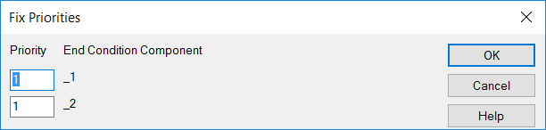

Fix Priorities 修改优先级
Fix Priorities :修改优先级
列出与某点关联的末端条件组件以及它们各自对应的优先级。
Priority/End Condition Component:优先级/末端条件组件
显示要修改优先级所在的组件。当选中优先级输入字段时,对应的末端条件组件在测试窗口高亮显示。
OK:确定
接受选择并关闭对话框。
Cancel:取消
关闭对话框。不保存所做修改。
