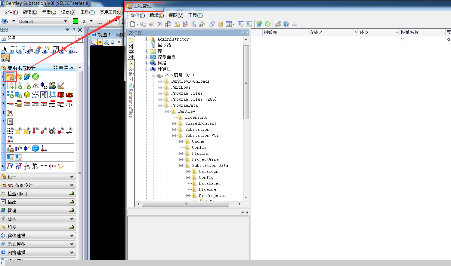

管理员权限打开Substation,系统会自动新建数据库。创建完成后,进入substation界面,在变电电气设计中,打开工程管理器。

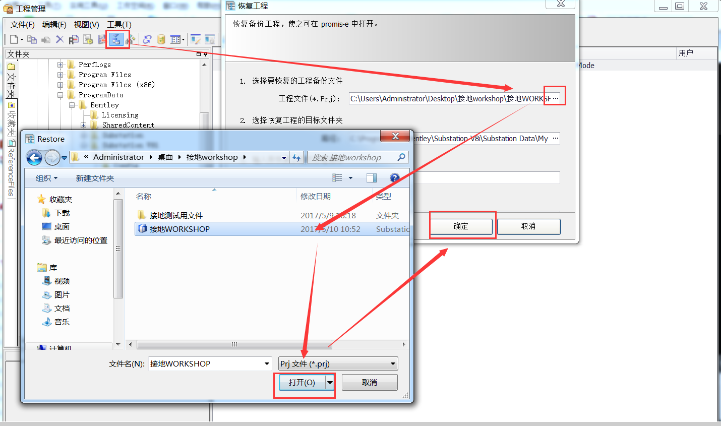

1.恢复示例工程
点击恢复按钮,选择资料文件夹中已备份的工程,选择确定恢复。

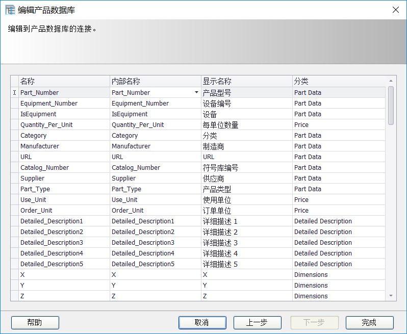

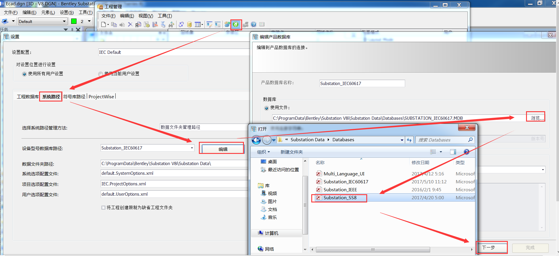

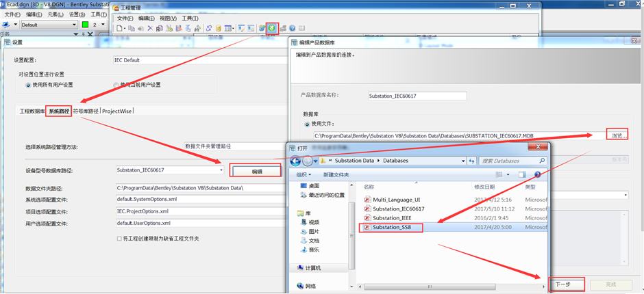

2.配置数据库
该数据库中提供了项目中需要用到的产品型号等数据,按照如图步骤,将数据库路径设置为C:\ProgramData\Bentley\Substation V8i\Substation Data\Databases中的Substation_ss8.mdb,并选择part_database表作为主表,点击“下一步”。
选择默认映射,点击完成退出编辑。

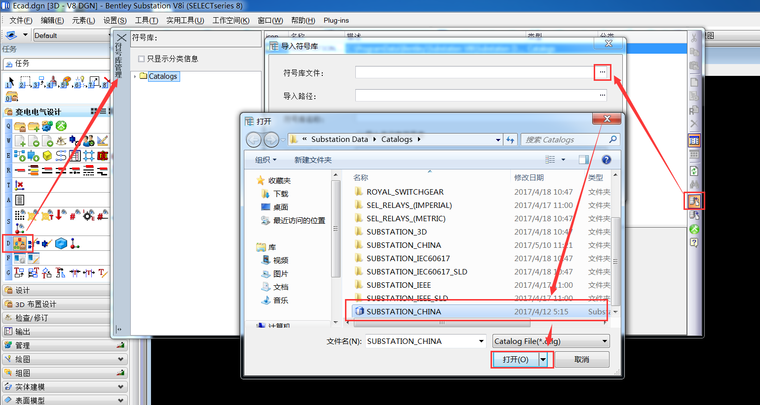

3.配置符号库
变电电气设计中选择符号库管理器,选择导入符号库,导入符号文件路径为C:\ProgramData\Bentley\Substation V8i\Substation Data\Catalogs\SUBSTATION_CHINA,导入路径默认为C:\ProgramData\Bentley\Substation V8i\Substation Data\Catalogs,点击确定导入。

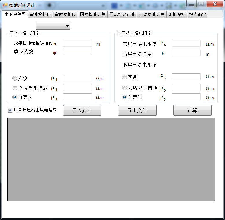

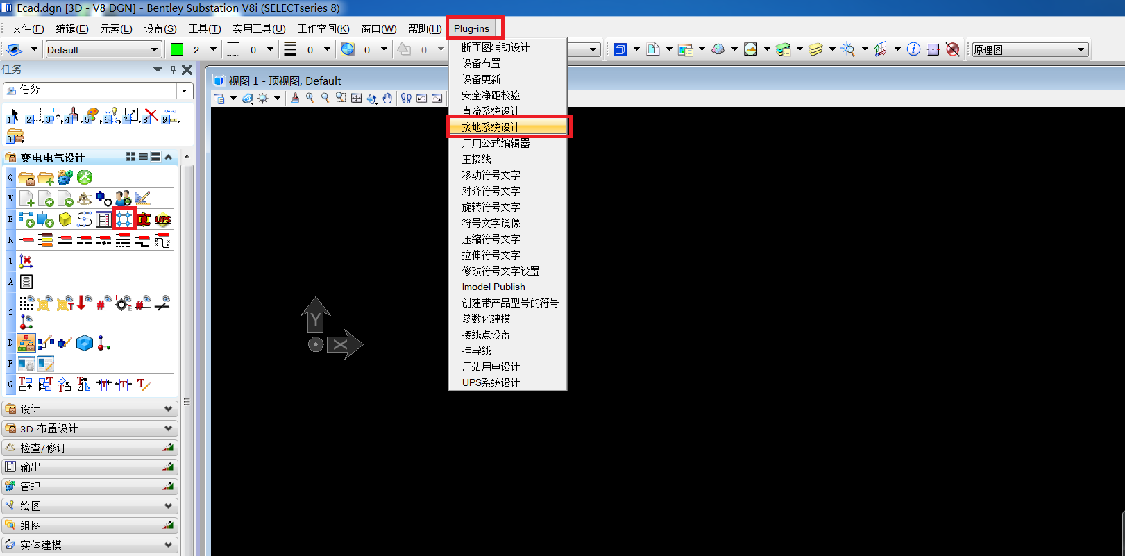

4.启动模块
在plugins中选择接地设计模块,或者在变电电气设计中,选择接地设计模块图标,打开接地模块。
接地模块主界面如下。
