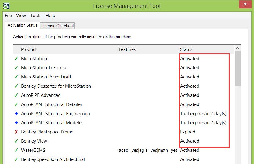

当您选择菜单Utilities > License Management...后能打开一个管理Bentley软件授权的界面如下:
其中第三列列出了该产品当前的授权状态。下面我们来详细解释各种可能的状态及其含义。
Trial(试用)
- 该状态表示程序处于试用阶段。某些程序不支持这种状态;
- 该状态只有在未激活产品时才会出现;
- 一旦试用到期,要想继续使用就必须进行产品激活了;
- 对于某些旧版的结构或管道计算产品,如RAM、STAAD和AutoPipe,它们使用特殊的软件授权机制,状态可能会显示为“Trial Expires(试用过期)”。这是一个例外!
Activated(激活)
- 程序被正常授权使用的状态。通常是通过连接到Bentley的SELECTserver获得授权的。
Offline(离线)
- 离线状态发生在未与SELECTserver连通超过2天但少于激活期限的天数(老版本软件为30天,2015年9月1日后发布的产品激活期为7天)的情况下;
- 离线状态下软件可正常使用,为您提供足够的时间来解决连通问题(往往通过重新发送日志即可解决离线问题)。
Disabled(不可用)
- 未连接SELECTserver太长时间(超过激活和离线状态)就会进入不可用;
- 程序只有当进入过激活状态后过期才会到达这个不可用状态;
- 在Disabled状态下,程序不可用或仅让你使用很短的一段时间就会自动停止;
Expired(过期)
- 当试用过期且产品未被激活过的话将进入过期状态;
- 仅当产品从未被激活过的话才会进入这种过期状态;
- 该状态下程序不可运行。
Checked Out(检出)
- 产品授权被锁定到某台机器上直到特定的日期后才过期。在此期间产品一直处于激活状态而不需要连接SELECTserver;
- 检出授权除了用在无法连接互联网或非SELECT用户的场景外还有一些扩展用途;
- 激活状态会显示还有多少天过期。一旦授权过期,需要您发送使用日志来激活产品或重新检出。
