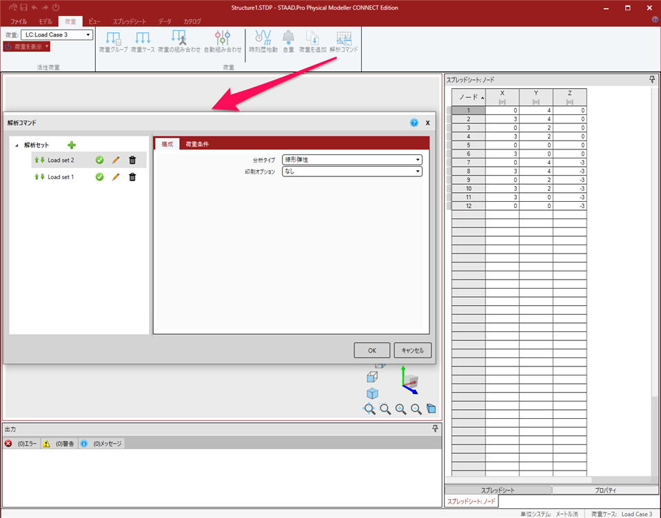

    1. 解析セット機能追加
      物理モデリングの解析コマンドダイアログで解析セットを定義でき、それぞれの解析セットに解析方法および荷重条件を指定できます。また、解析セットを有効/無効に切り替えたり、解析セットの順番を変更したりすることも可能となります。本機能の詳細についてこちらをご覧ください。 注意:画像をクリックすると、大きな画像表示されます(以下同様)

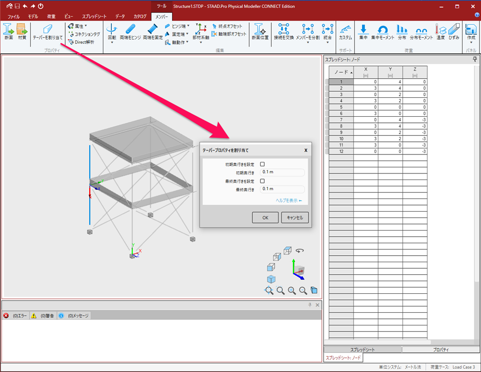

    2. テーパー割り当て機能追加
      本アップデートより物理モデリングにてテーパー断面を定義できます。詳細についてこちらをご覧ください。

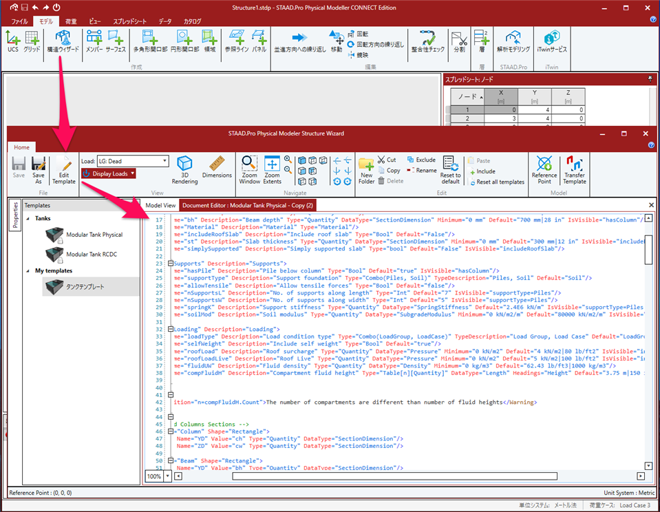

    3. 構造ウィザード改善
      構造ウィザードのテンプレート機能が改善され、テンプレートをフォルダー毎に分けたり、ドキュメントエディタに三角関数で要素を定義したりすることが可能となります。詳細についてこちらをご覧ください。

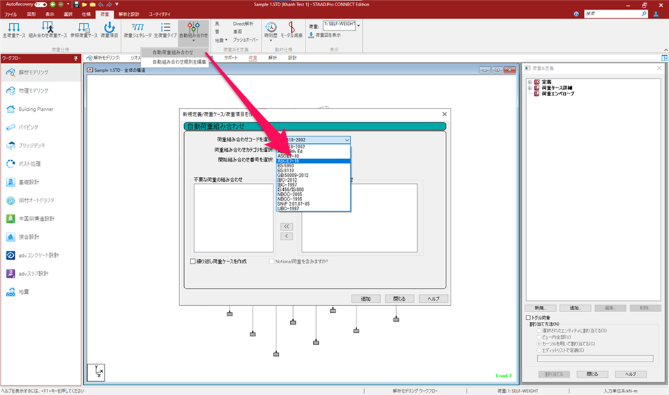

    1. 荷重組み合わせコード追加
      自動組み合わせ機能のコードにASCE 7 – 2016が追加されました。ASCE 7 – 2016にて定義されたルールに従って、荷重組み合わせを自動的に定義できます。

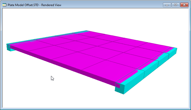

    2. プレートオフセット対応解析方法拡張
      前回のリリース(Update 6)では、プレートのオフセット機能が追加され、弾性解析法を用いてオフセットされたプレートを解析できるようになりました(こちらのWikiの3.a.参照)。本アップデートより、解析方法がさらに拡張され、p-デルタ解析、Direct解析、動的解析にも対応しています。

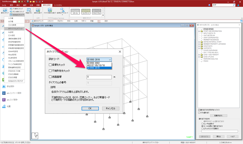

    3. 床ダイアフラムの不規則性チェックコード更新
      固定ダイアフラムを扱う場合、STAAD.Proは、いくつかの設計コードで定義された不規則性チェック方法を提供しています。本アップデートでは、IS 1893 (Part 1):2016のねじり不規則性チェックは、改正2に従って更新されました。また、チェック結果のフォーマットも更新され、チェック結果に基づいて設計者がより適切な判断できます。

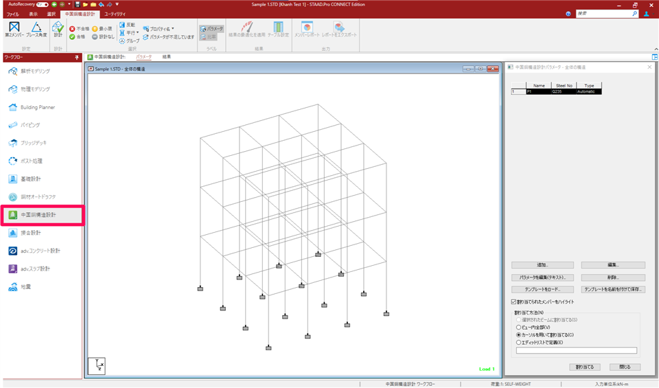

    1. 組み込みワークフロー搭載
      従来、中国鋼構造設計ワークフローはSSDDとの単体製品として提供しており、STAAD.Pro内の「中国鋼構造設計」をクリックすると、STAAD.Proで作成したモデルがSSDDへ変換され、中国設計基準GB 50017に従って鋼構造設計を行えます。本アップデートよりSSDD はSTAAD.Pro内に組み込まれており、よりスムーズにご利用いただけます。今回の組み込みワークフローの追加に伴い、SSDDの単体製品の開発は終了されます。

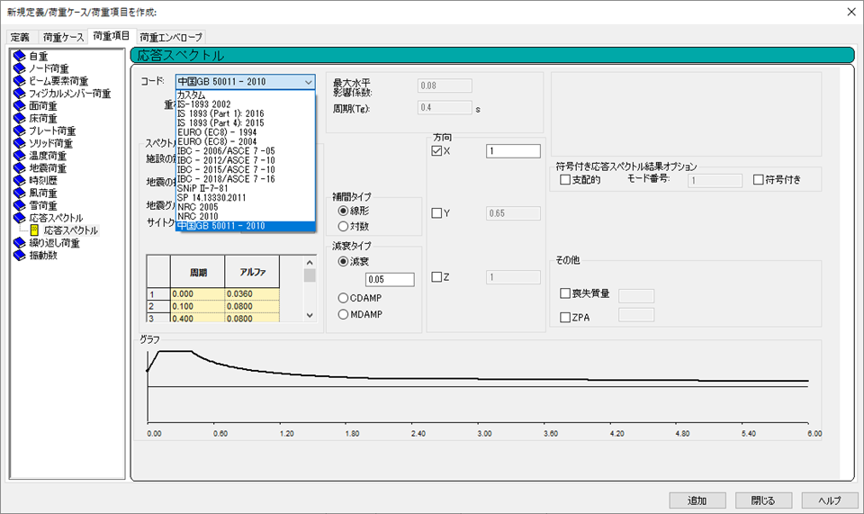

    2. 応答スペクトルのコード追加
      応答スペクトルのコードに中国GB 50011-2010が追加されました。

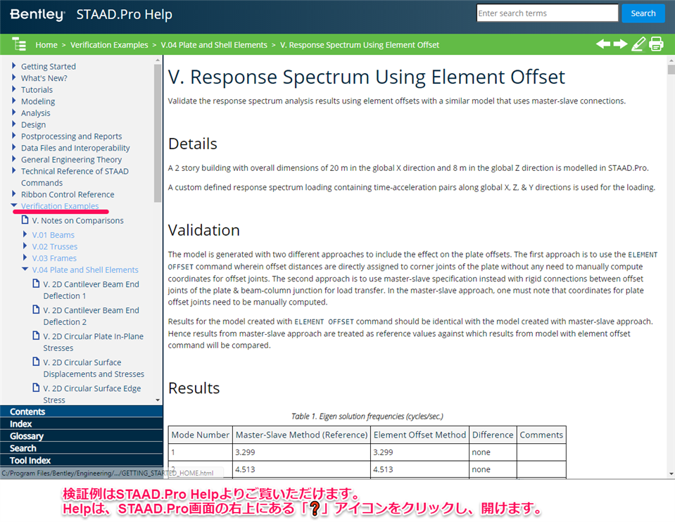

    検証例のコレクション拡張
    品質保証をよりスムーズに実施できるように新しい検証例およびモデルが追加されました。アプローチだけでなく、STAAD.Proが対応している様々な解析方法および設計コードの結果検証の事例を提供しています。

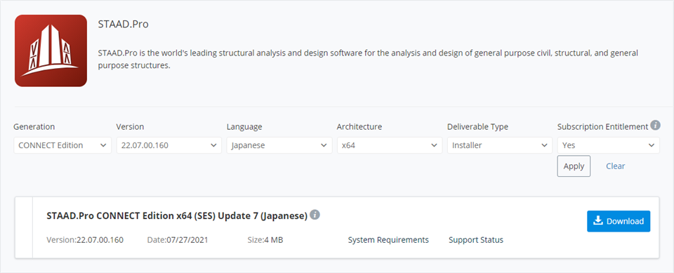

ソフトウェアダウンロードのURLはこちらです(要ログイン)
STAAD.Pro CE Update 7 v22.07.00.160日本語版 ダウンロード
