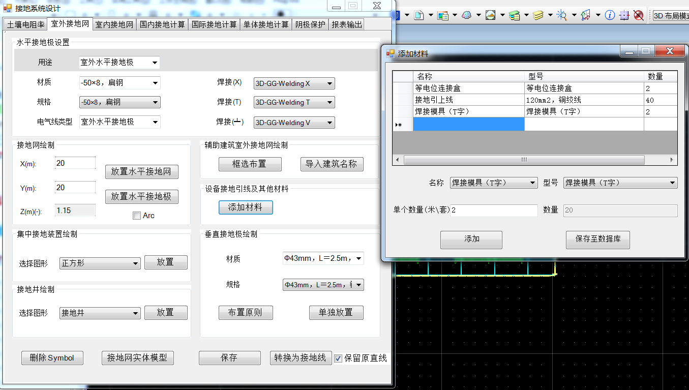

1.添加设备接地引线及其他材料

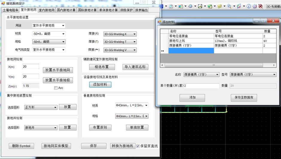

      该模块可对焊接模具、接地引线等材料进行手动添加,可自定义设备型号、单位和数量。材料添加后会该材料会添加至材料汇总表中。

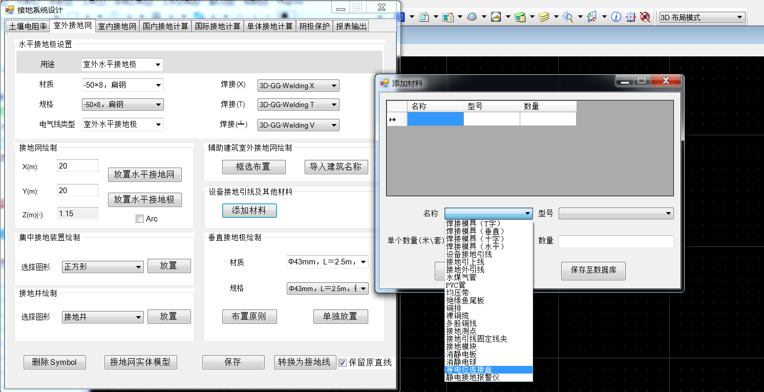

切换至室外接地网界面,点击“添加材料”。
      在下拉框中选择材料名称,型号下拉框中会列出可用的设备型号,手动填写添加数量,点击添加,则该材料添加至预览表中。
     若添加错误,可在预览框中选中某行,Delete进行删除。
     点击保存至数据库,则该材料表保存至数据库中。

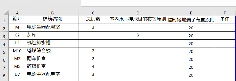

     接地模块可根据总平面图中遍历各辅助建构筑物的信息,按照excel输入的构建筑物层数、接地线和临时接地端子布置原则,进行接地干线、临时接地端子的材料统计。

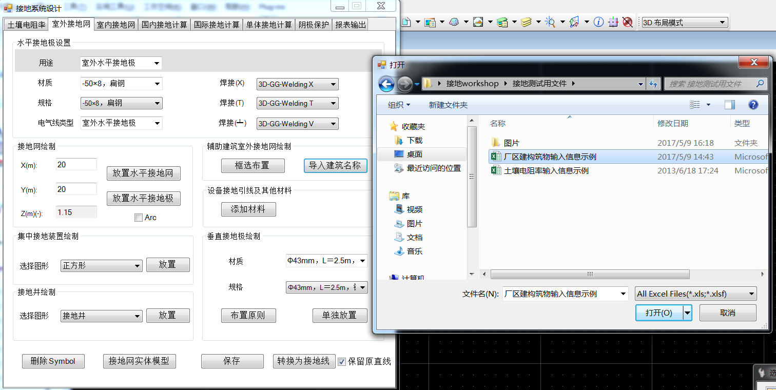

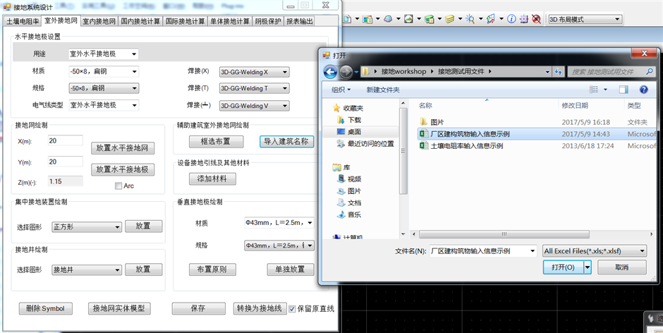

     至室外接地网界面,点击“导入建筑名称”,选择“厂区建构筑物输入信息示例”文件,点击确定导入。资料文件中提供了示例的输入信息文件。
     该示例文件格式如下:

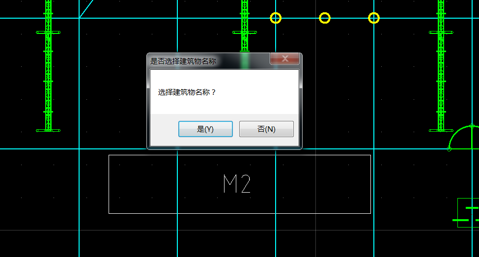

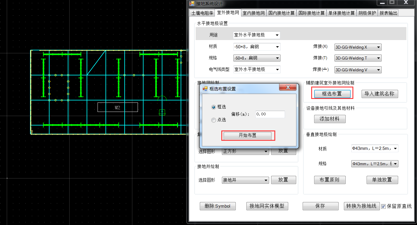

      点击辅助建筑室外接地网绘制中“框选布置”,选择布置点选(角点定义位置、右键结束)或者框选(拉框选右键结束),填写偏移距离(接地网和构筑物边缘的距离),点击开始布置至图面中选中构筑物(如拉框选)。

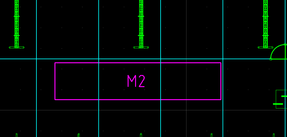

     点击右键,按照偏移距离绘制接地网,并提示是否选择建筑物名称。
      点击是“”是后单击构筑物名称(如M2),提示框选成功,是否继续添加厂房。选择是继续添加厂房,选择否结束该命令。至此该构筑物接地网绘制成功,并记录至材料表中。

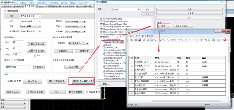

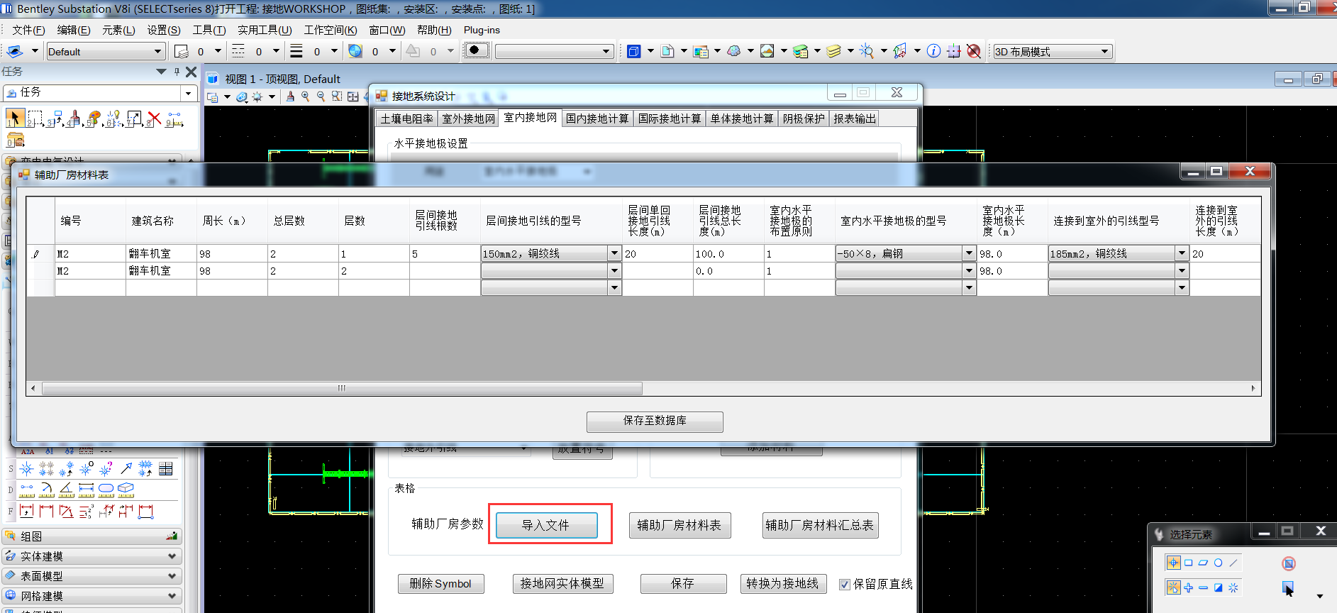

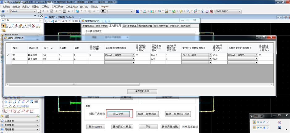

      切换至室内接地网界面,点击“导入文件”,可进入辅助厂房材料表编辑界面。表中列出上步骤中已添加的厂房数据,供用户手动编辑。编辑内容包括层间接地引线型号数量,室内接地极型号和长度,外引线型号和长度,水煤气管型号数量,焊点数量等。编辑完成后点击保存至数据库,保存数据。

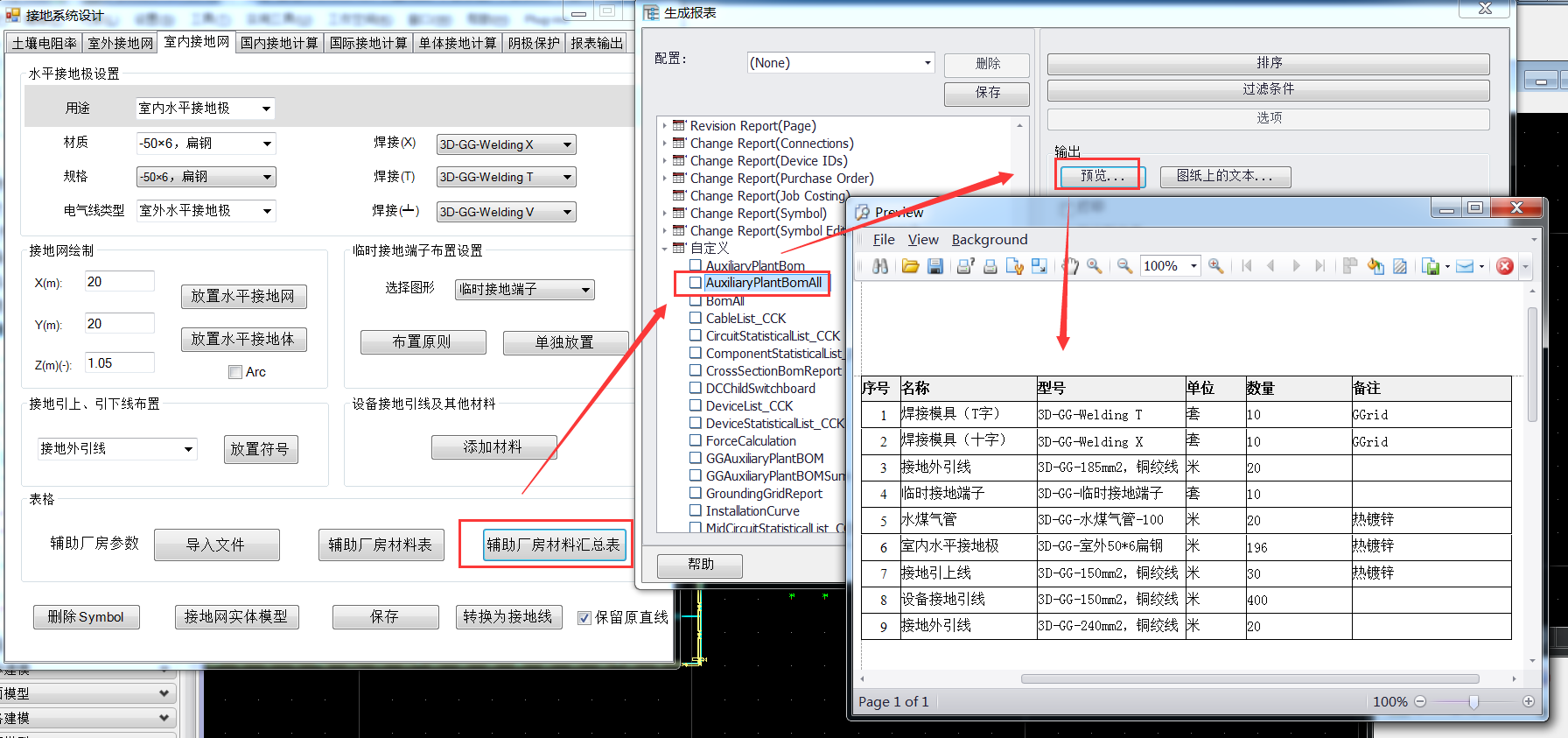

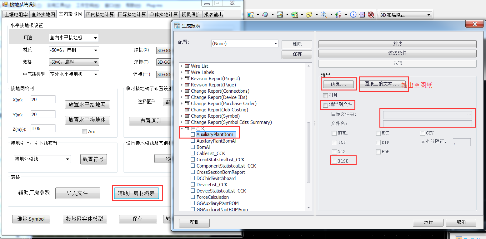

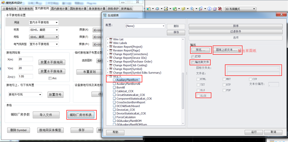

     点击“辅助厂房材料表”,选择报表模板,可预览或者将报表输出至图纸或者excel等文件中。报表中内容为上步骤编辑内容。
     点击“辅助厂房材料汇总表”,该报表为辅助厂房中所有材料汇总。

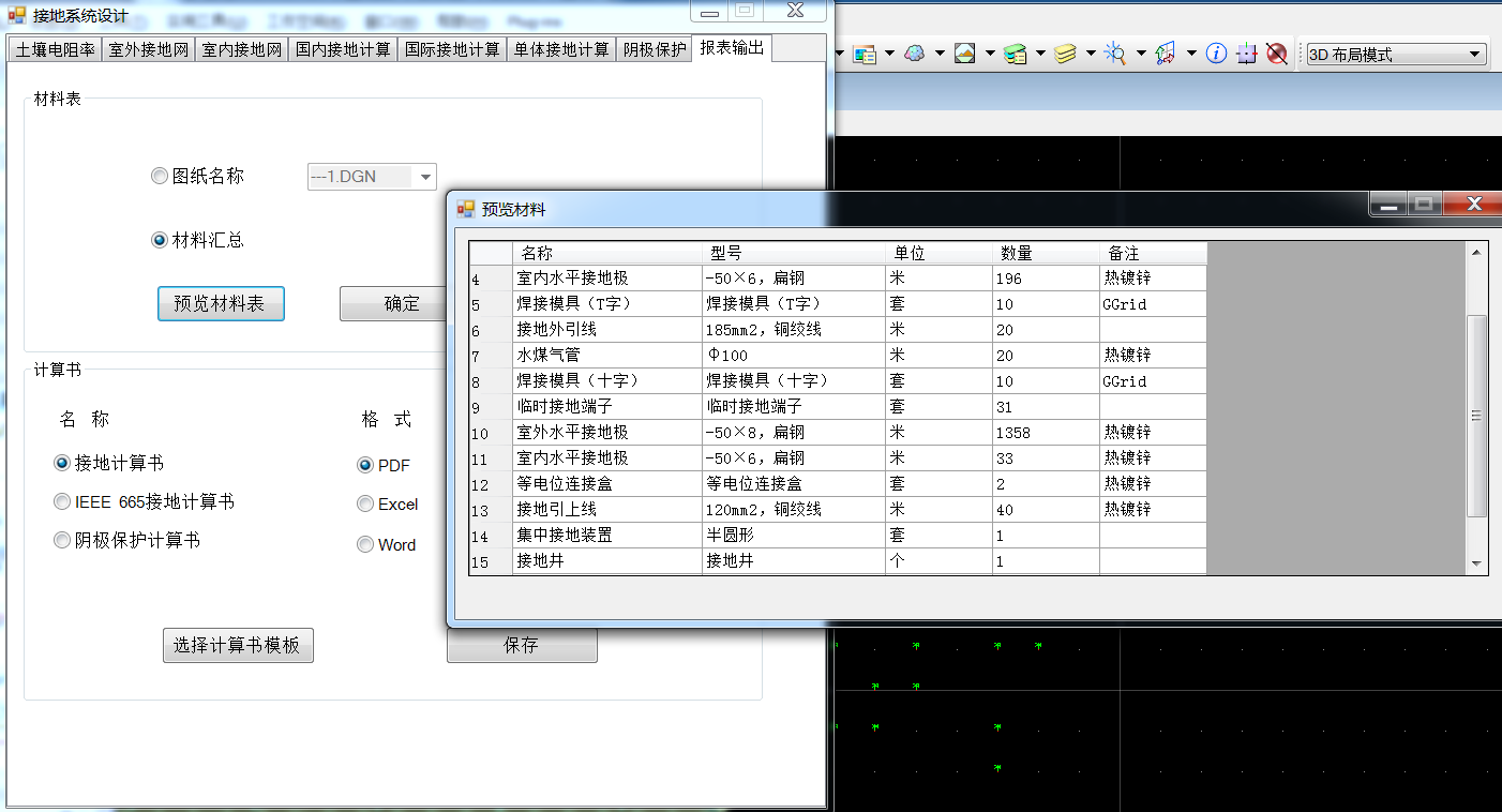

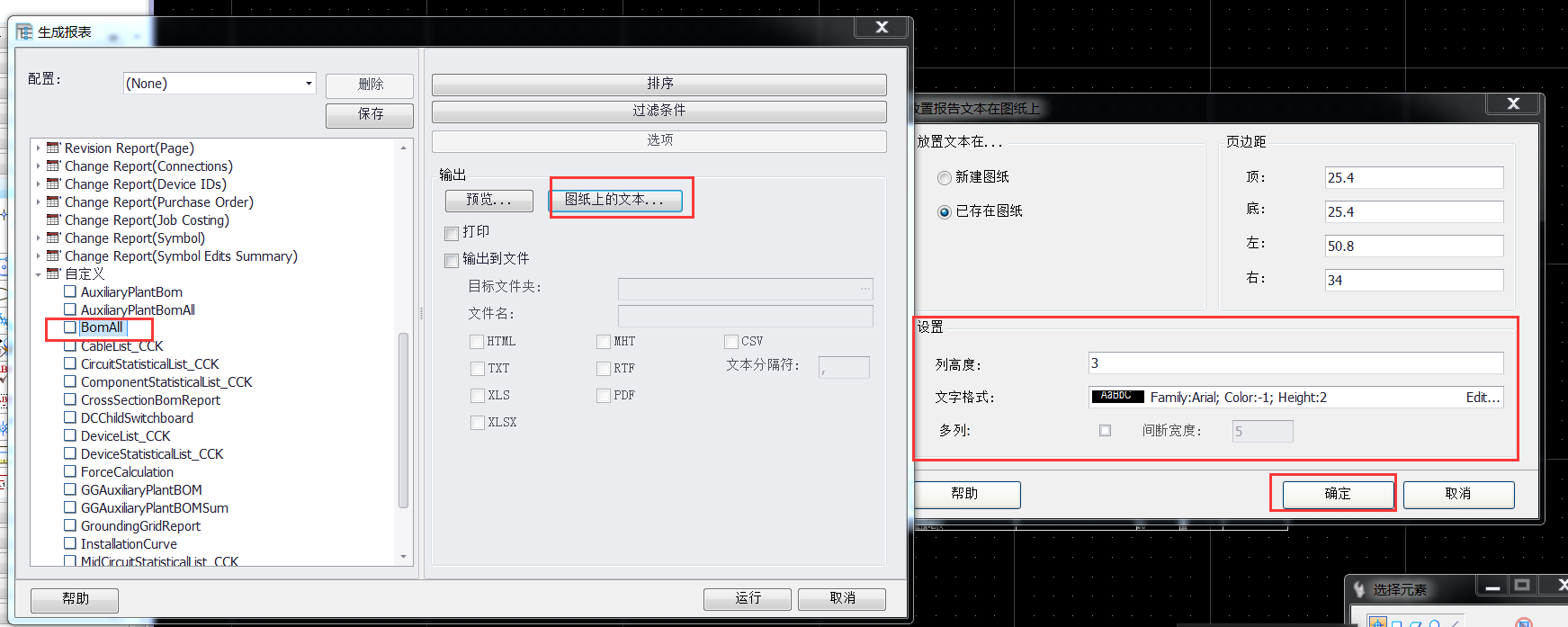

     接地模块能够进行卷册中单张图纸和所有的图纸的接地材料统计和预览,并直接将报表生成至图纸上。
     切换至“报表输出”界面。选中图纸名称时,下拉框中可选当前项目中所有图纸,该材料表中统计所选图纸中所有材料;选中材料汇总则统计该项目下所有材料。
     点击“预览材料表”,可预览材料。

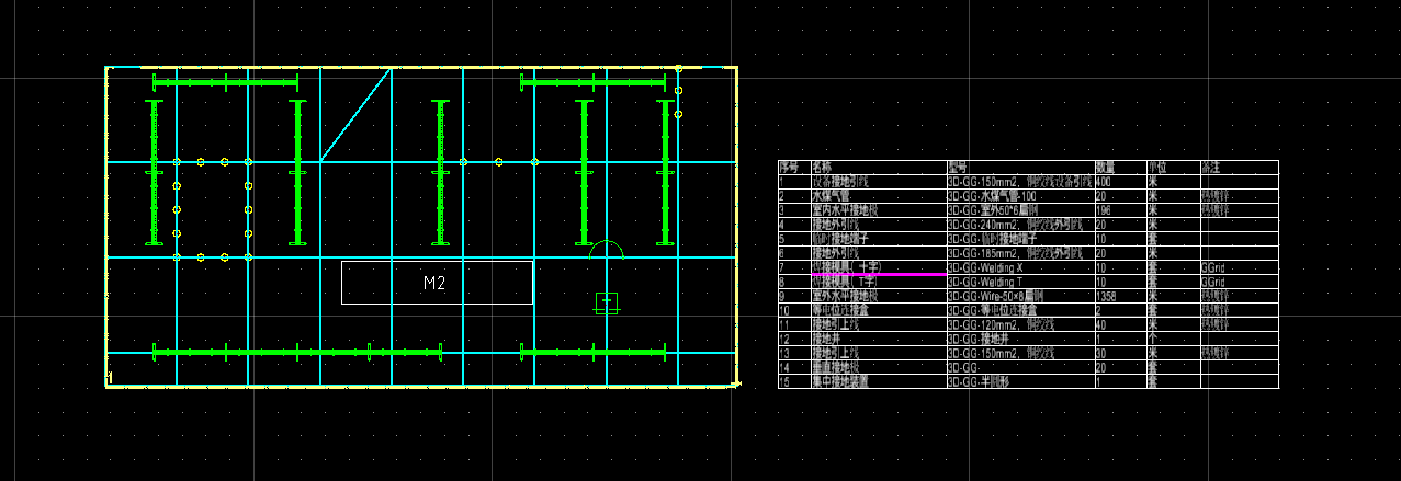

     点击确定后选择模板,输出材料表至图纸或生成各类格式文件保存。
     点击确定后单击图面选择插入位置。
      至此,则完成了所有报表的生成。
