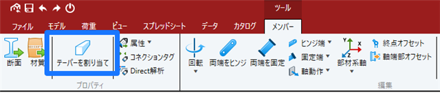

STAAD.Pro CONNECT Edition V.22.07より物理モデリングにてテーパー割り当て機能が搭載されています。メンバーを選択すると、メンバータブに「テーパーを割り当て」ボタンが表示されます。
ボタンをクリックし、起点の断面寸法および終点の断面寸法を設定できます。詳細について以下の動画をご覧ください。
