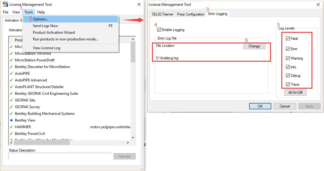

- 启动License管理工具,依次点击Tools > Options 启动设置窗口后,移动到Error Logging标签下
- 在Log Level栏,勾选所有级别的日志,并且设置好日志文件的保存位置
完毕。
请注意,在不需要的时候,请关闭该功能。否则,日渐积累的日志文件可能会占用大量的磁盘空间。
