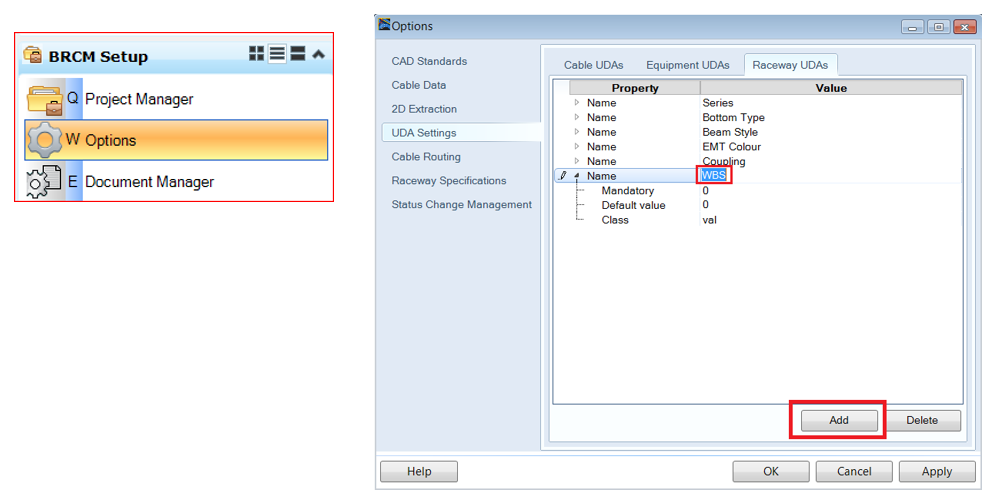

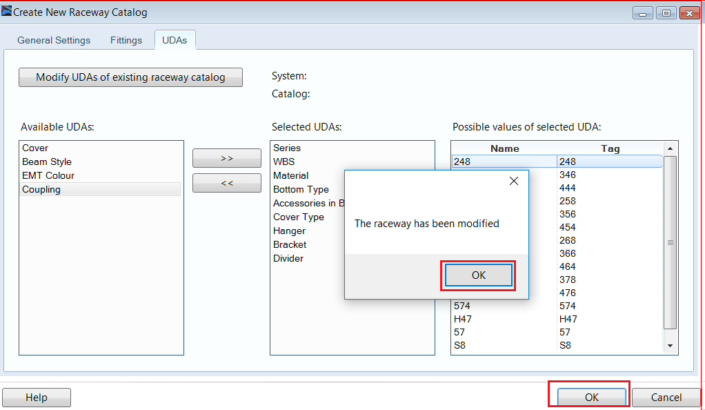

1. 添加新的桥架UDA在“选项”对话框里:

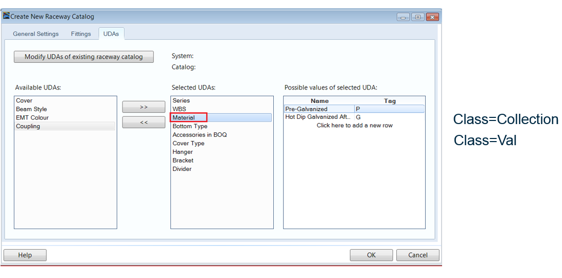

2. 选择一个现有的桥架并在“创建桥架”对话框里:

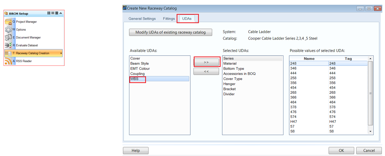

3. 添加新的UDA 到现有的UDAs在UDA标签:
 4. 选择“确定”按钮保存设置:

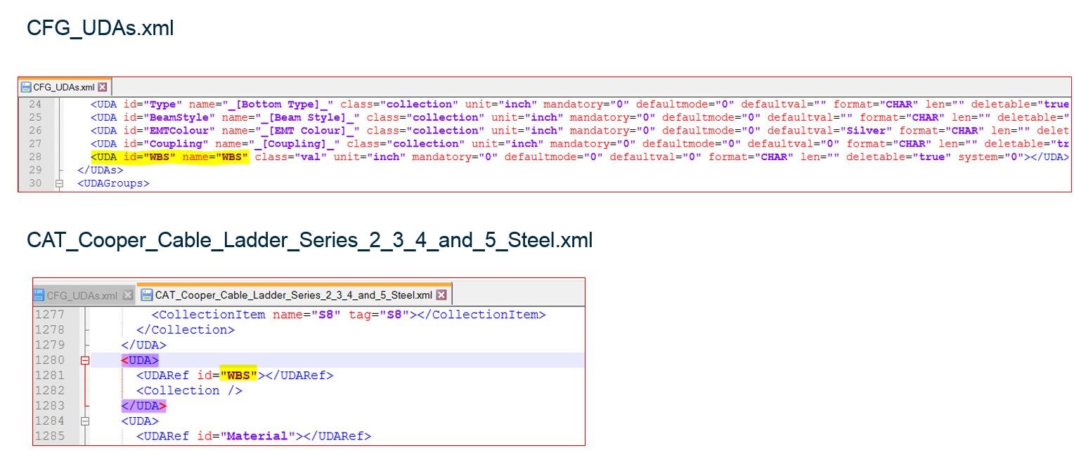

5. 修改配置文件根据下面的图片:
修改CFG_UDAs.xml和桥架CAT文件CAT_Cooper_Cable_Ladder_Series_2_3_4_and_5_Steel.xml

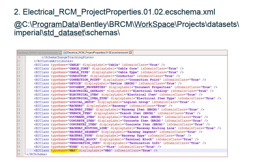

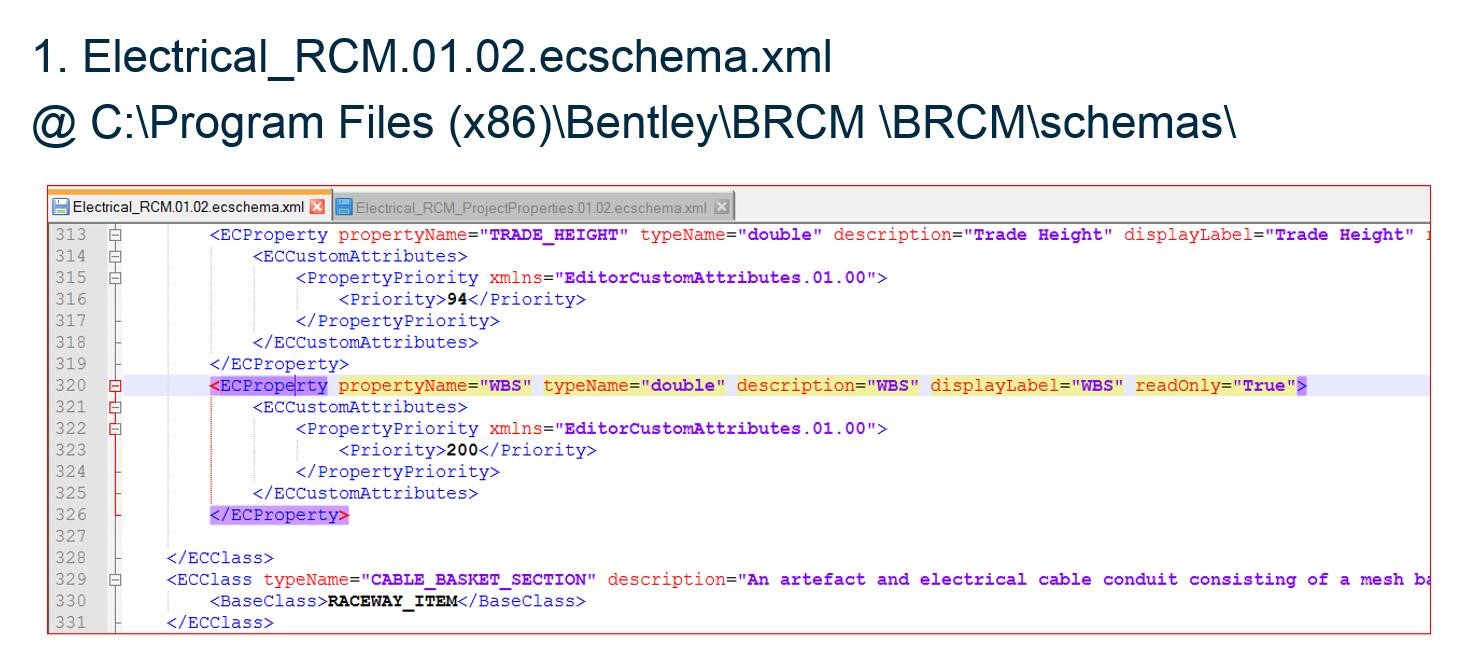

6. 添加桥架UDA到Schema文件:
修改Electrical_RCM.01.02.ecschema.xml文件,路径 C:\Program Files (x86)\Bentley\BRCM \BRCM\schemas\
 修改Electrical_RCM_ProjectProperties.01.02.ecschema.xml 文件,路径:@C:\ProgramData\Bentley\BRCM\WorkSpace\Projects\datasets\
imperial\std_dataset\schemas\

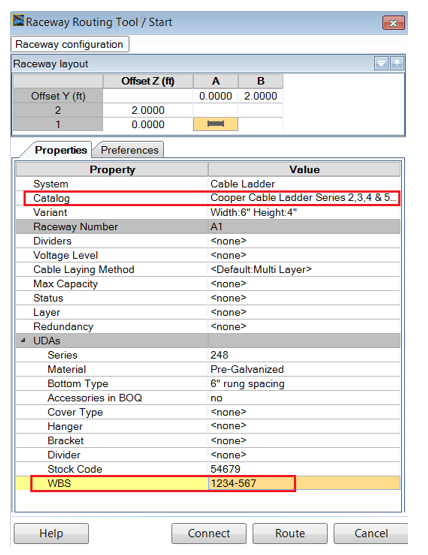

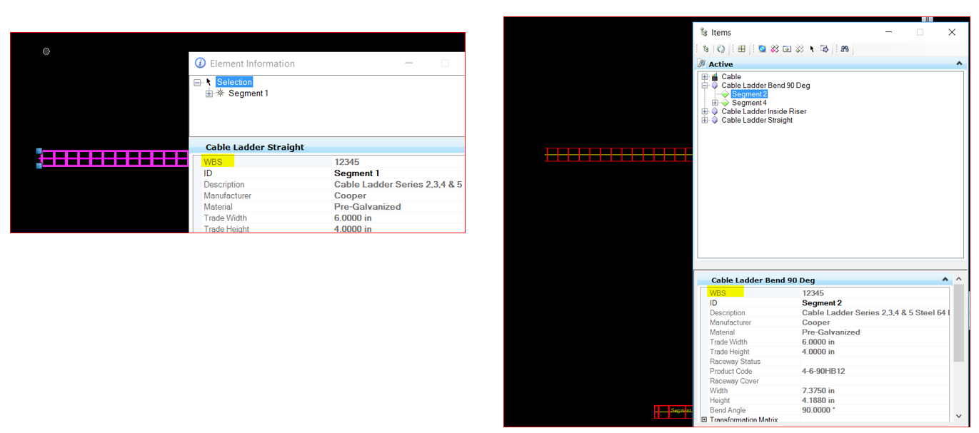

7. 定义新的桥架UDA并且放置桥架:
8. 重启BRCM并且查看新的UDA属性:

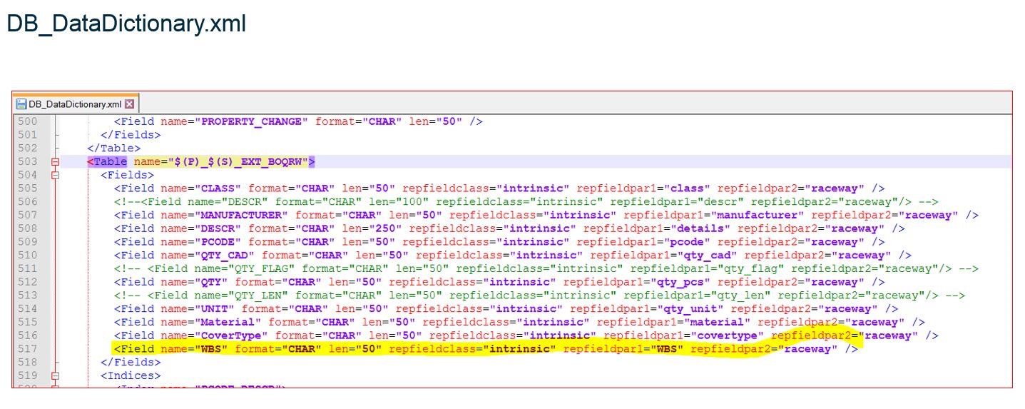

9. 添加UDA到材料清单报表:
修改DB_DataDictionary.xml文件

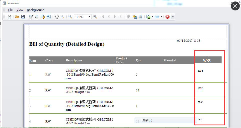

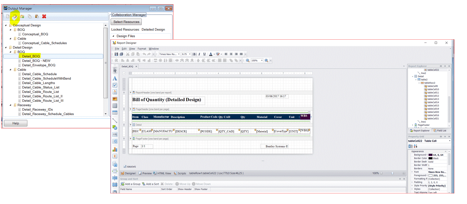

10. 定制新的材料清单报表:
11. 生成材料清单报表:
