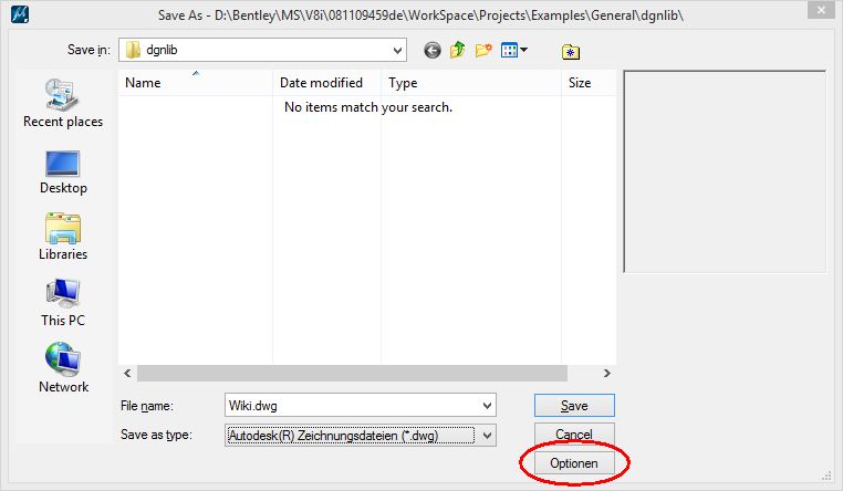

Wenn eine DGN nach DWG / DXF gespeichert wird, werden Ebenenschaltungen teilweise falsch übertragen. Einige Ebenen, welche in DGN eingeschaltet waren, sind in der DWG / DXF-Datei nun eingeschaltet oder umgekehrt.
Da DWG/DXF-Dateien nur die Globale Ebenensteuerung unterstützt und nicht, so wie im DGN-Format, zusätzlich noch 8 Ansichts-Bezogene Ebenendarstellungen, muss man festlegen, welche der Ansichten in eine Globale Ebenenschaltung in der DWG/DXF-Datei übertragen werden soll.
Wenn man zum Schalten von Ebenen ansichtsbezogene Schaltungen z.B. in "Ansicht 1" verwendet und dieselben Ebenen sind über die Globale Anzeige anders geschaltet sollte man folgendes beim Speichern nach DWG/DXF beachten:
In den DWG/DXF-Speicheroptionen gibt es eine Einstellung für die Ebenendarstellung. Man sollte also sicherstellen, dass dort die Ansicht ausgewählt ist, dessen Schaltung später in die DWG/DXF-Datei übernommen werden soll. Standardmäßig ist dort "global" eingestellt.

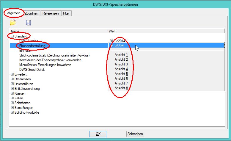

In Dialogfeld "DWG/DXF-Speicheroptionen > Registerkarte "Allgemein" > "Standard" > Ebenendarstellung:
Mögliche Auswahl zwischen "Global" und "Ansicht 1" bis "Ansicht 8

In den DWG/DXF-Speicheroptionen gibt es eine Einstellung für die Ebenendarstellung. Man sollte also sicherstellen, dass dort die Ansicht ausgewählt ist, dessen Schaltung später in die DWG/DXF-Datei übernommen werden soll. Standardmäßig ist dort "Global" eingetellt.
In Dialogfeld "DWG/DXF-Speicheroptionen > Registerkarte "Allgemein" > "Standard" > "Ebenendarstellung:" Mögliche Auswahl zwischen "Global" und "Ansicht 1" bis "Ansicht 8"
Details zu dieser Einstellung bzw. Hintergründe aus der MicroStation Hilfe:
DWG/DXF-Speicheroption: Ebenendarstellung
Steuert, wie Ebenen in der DWG-Datei angezeigt werden.
Wenn diese Option auf "Global" eingestellt ist, wird die Anzeige der AutoCAD-Schichten über die globale Einstellung gesteuert. Die auf der Basis pro Ansicht deaktivierten Ebenen werden in der AutoCAD-Datei aktiviert.
Wenn diese Option auf eine der acht Ansichten eingestellt ist, werden die AutoCAD-Ebenen nicht angezeigt, wenn sie entweder global oder in der betroffenen Ansicht deaktiviert sind. Obwohl Sie mit MicroStation Ebenen entweder global oder auf der Basis pro Ansicht aktivieren und deaktivieren können, ist mit AutoCAD nur die globale Steuerung möglich.
