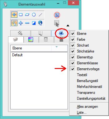

Wie kann man nach Elementen suchen, welche mit Element Vorlagen platziert worden sind um diesen entweder anderen Elementvorlagen zuzuweisen oder dieses Attribut von den gewünschten Elementen entfernen?
Problemlösung
Wenn man das Elementauswahl-Tool über den rechts unten befindlichen Pfeil erweitert, kann man durch einen Rechtsklick auf eine der dargestellten Registerkarten, zusätzliche Registerkarten aktivieren. Unter anderen auch "Elementvorlage".
Dazu aus der MicroStation-Hilfe:
Auf den Registerkarten der erweiterten Einstellungen des Fensters Elementauswahl können Sie Elemente anhand eines Attributs oder mehrerer Attribute auswählen:— Ebene, Farbe, Strichart, Strichstärke, Elementtyp, Elementklasse, Elementvorlage, Textstil, Bemaßungsstil, Mehrfachlinienstil, Transparenz und Darstellungspriorität. Oder aber Sie wählen die Elemente grafisch aus, und die aktive Attributgruppe wird als hervorgehobene Gruppe im Listenfeld jeder Registerkarte angezeigt.
