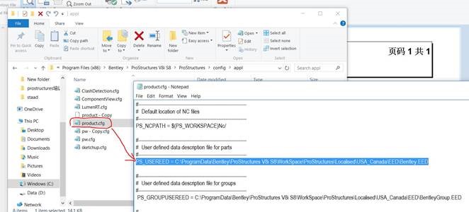

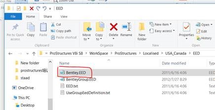

1编辑已有的EED文件,文本打开,里面的内容及样式是否满足根据自己情况添加或删除。![](afaa7ef24771065088c56642846d431a.iix)
2在本地配置文件中修改EED文件的路径指向,并删除开头的#号,以激活EED

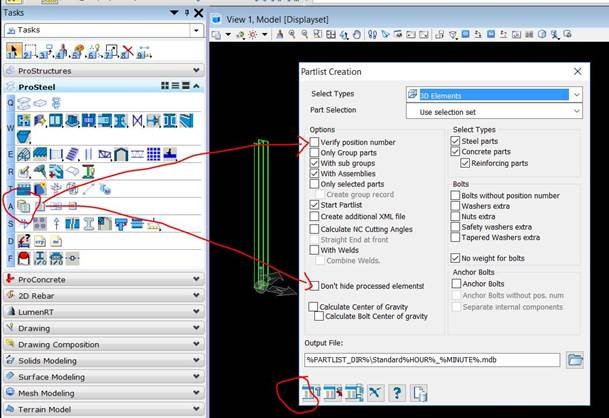

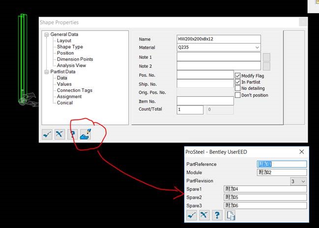

3右键要添加额外属性的构建,选择底部铅笔图标,弹出额外数据添加对话框,根据情况填写或选择
![](e30bfef247fd8250e3378d53636d4318.iix)
4创建零件材料表数据库

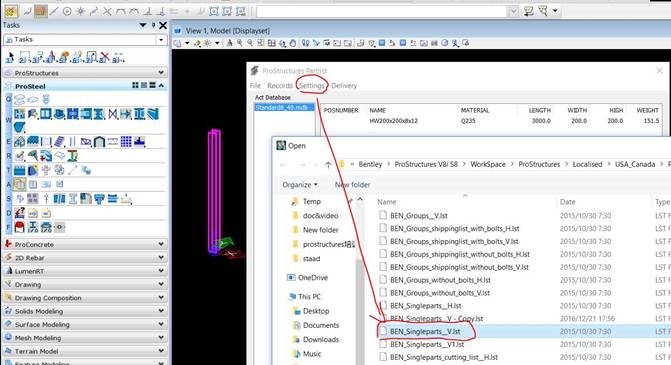

5选择设置,选择一个材料表模板并编辑
![](b44b727697bdc250afb952800153af5c.iix)
6在材料表模板中双击表格,修改第一列的表头文字为零件参考,修改表格数据为Partlist文件夹中的PartReference变量,所有附加数据信息变量在这里都能找到。

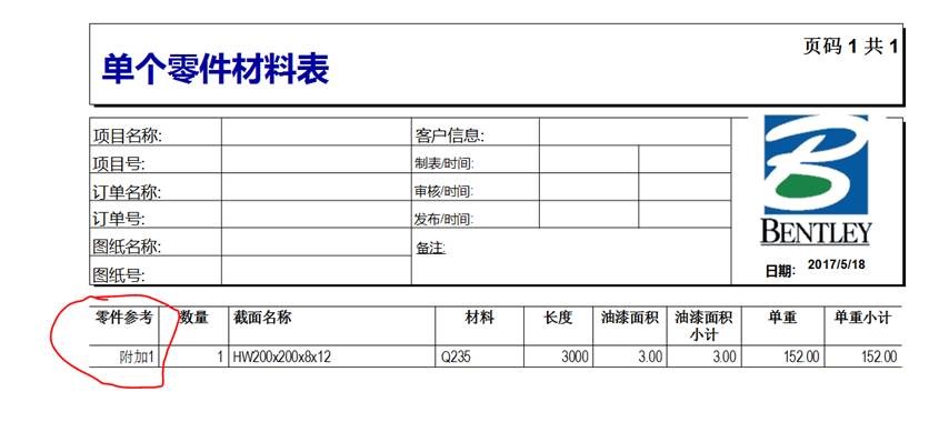

7最后生成材料表,就可以包括附加信息啦,如下
![](dd4bf27697bdc250afb952800153af3d.iix)
