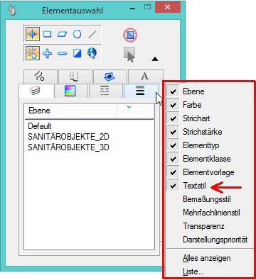

Über das Tool "Auswählen über Attribute" gibt es eine Möglichkeit nach den Element-Typen "Text" und "Textknoten" zu filtern bzw. auszuwählen. Wie kann man diese Auswahl noch auf einen bestimmten Textstil einschränken?
Problemlösung
Wenn man das Elementauswahl-Tool über den rechts unten befindlichen Pfeil erweitert, kann man durch einen Rechtsklick auf eine der dargestellten Registerkarten, zusätzliche Registerkarten aktivieren. Unter anderen auch "Textstil".
Dazu aus der MicroStation-Hilfe:
Auf den Registerkarten der erweiterten Einstellungen des Fensters Elementauswahl können Sie Elemente anhand eines Attributs oder mehrerer Attribute auswählen:— Ebene, Farbe, Strichart, Strichstärke, Elementtyp, Elementklasse, Elementvorlage, Textstil, Bemaßungsstil, Mehrfachlinienstil, Transparenz und Darstellungspriorität. Oder aber Sie wählen die Elemente grafisch aus, und die aktive Attributgruppe wird als hervorgehobene Gruppe im Listenfeld jeder Registerkarte angezeigt.
