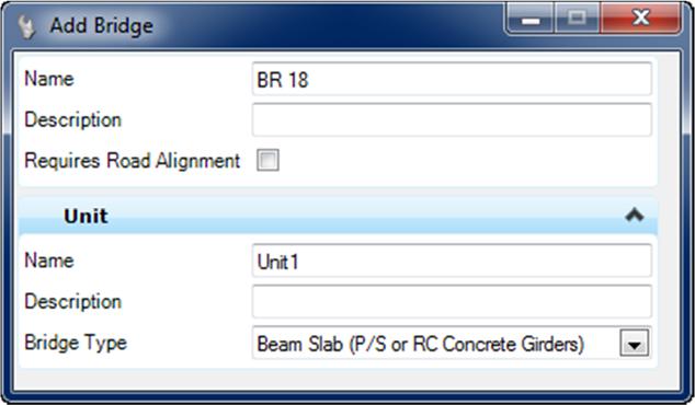

4.    点选桥梁设置Bridge Setup)选项卡中的添加Add)工具。
5.    如下图所示,设置桥梁名称和桥梁类型。

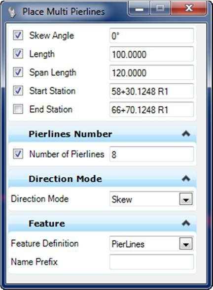

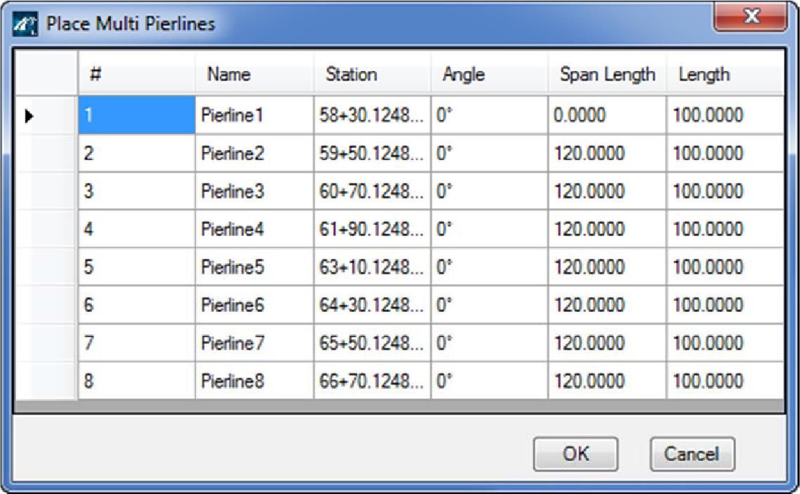

9.    选取多条桥墩线Multi)工具。
