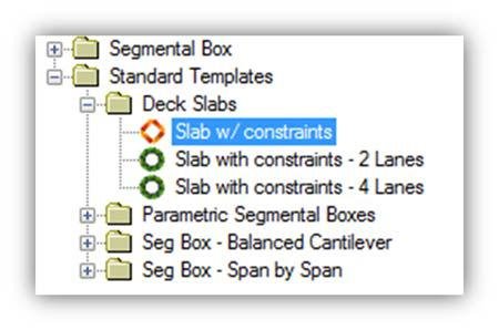

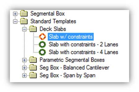

1.    点击上部结构Superstructure)选项卡。
2.    点击布置桥面板Place deck)工具按钮。
3.    点击图标选择一个桥面板模板。
4.    选择如下图所示的的模板点击确定OK)按钮。
5.    设置桥面板(Deck)的特征定义。
6.    选取第一条和最后一条桥墩布置线,这时会提示是否添加约束Add Constraints)选择Yes。点取绘图区以确定设置。

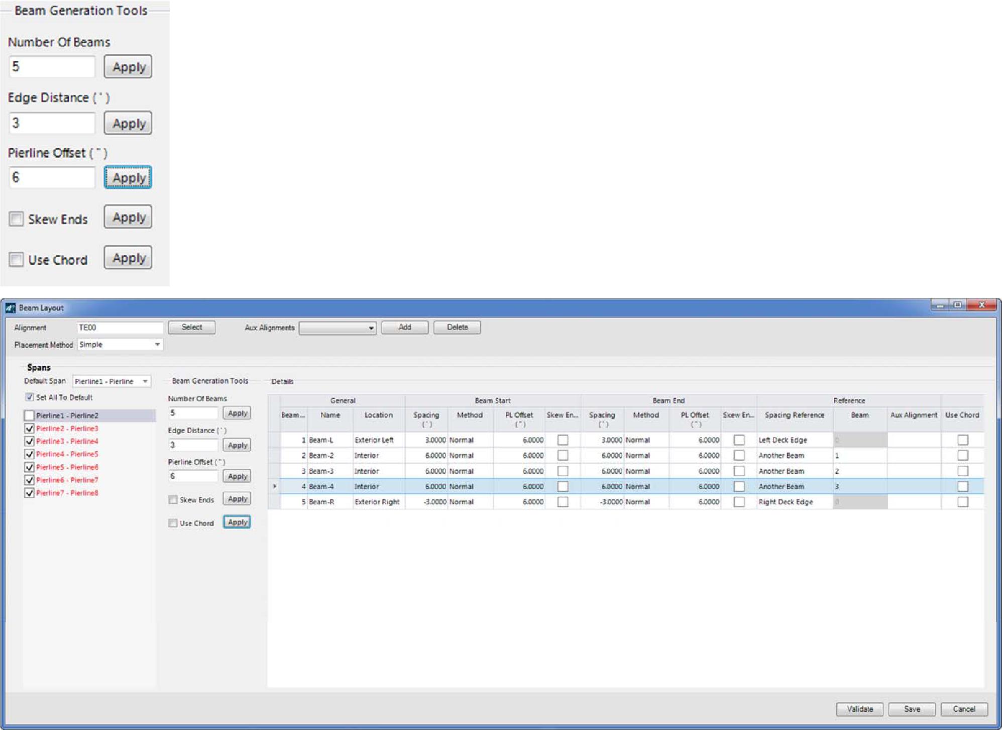

10.  点击上部结构Superstructure)选项卡中的布梁Layout)按钮。
11.  选取第一条和最后一条桥墩布置线,然后确认。
12.  点击全部设置为默认Set All to Default)开关。
13.  设置主梁片数为5,并点击应用Apply)按钮。
14.  设置距边缘的距离为3并点击应用Apply)按钮。
15. 设置桥墩布置线处的主梁间距为6,并点击应用Apply)按钮。
16.  点击检查Validate)按钮,并在视图中检查主梁布置线。
17.  点击保存Save)按钮。

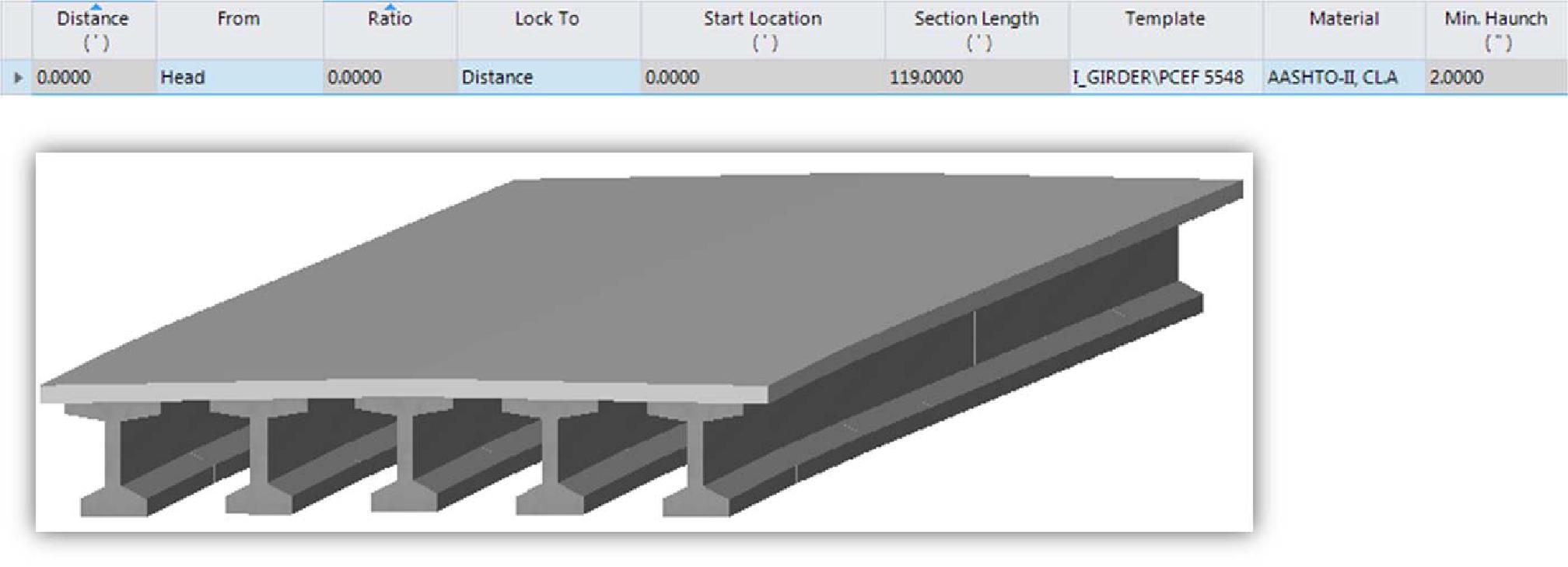

18.  点击上部结构选项卡中的布置Place)按钮。
19.  设置特征定义为Girder
20.  选择主梁布梁并确认。
21.  设置主梁最小加腋Beam Minimum Haunch)为2.
22.  设置主梁模板Template)为I_GIRDER\PCEF 5548
23.  点击确定OK)按钮对主梁进行建模。
