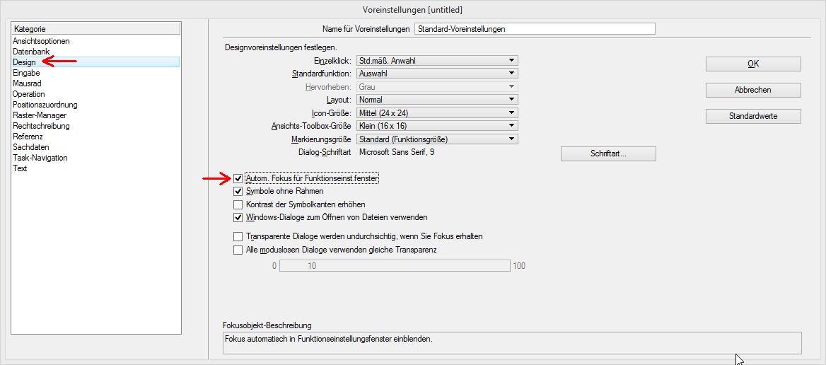

Der Funsktionseinstellungs-Dialog für alle möglichen Tools wird immer von den Dialogen vom "Ebenen-Manger", "Ebenendarstellung", "Raster Manager" und "Referenzen" überdeckt.
Schritte zur Problembehebung
Option 1:
Über den Menüpunkt: "Arbeitsbereich" > "Voreinstellungen" > "Design" > "Autom. Fokus für Funktionseinst.fenster" aktivieren und diese Einstellung über: "Datei" > "Einstellungen Speichern" speichern.
Dazu aus der MicroStation-Hilfe:
Automatischer Fokus für Funktionseinstellungsfenster
Bei aktivierter Option wird der Eingabefokus automatisch in das Fenster "Funktionseinstellungen" gesetzt, wenn eine Funktion mit Einstellungen gewählt wird. Die Standardeinstellung ist "Aus".

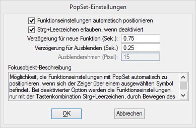

Option 2:
"PopSet" aktivieren (Rote bzw. Grüne Kugel-Symbol in der Toolbox "Primäre Funktionen")
"PopSet" dient zur Steuerung der Positionierung und der Anzeigefrequenz des Fensters "Funktionseinstellungen", wenn "PopSet" aktiviert ist. Das Dialogfeld wird geöffnet, wenn im Kontextmenü des "PopSet"-Symbols die Option “Eigenschaften” ausgewählt wird.
Einstellungen der automatischen Platzierungsfunktion
Wenn "PopSet" eingeblendet und diese Einstellung aktiviert ist, wird das Fenster "Funktionseinstellungen" automatisch in der Nähe des ausgewählten Funktionssymbols positioniert.
Wenn "PopSet" aktiviert und diese Einstellung ausgeblendet ist, wird das Fenster "Funktionseinstellungen" nicht angezeigt, es sei denn, man positioniert den Zeiger über dem PopSet-Symbol oder drückt die <strg-Leertaste>.
Option 3:
Über PopSet folgende Einstellung aktivieren: "Strg+Leerzeichen erlauben". (siehe Bild oben)
Wenn PopSet deaktiviert und diese Einstellung aktiviert ist, kann die <Strg-Leertaste> gedrückt werden, um das Fenster "Funktionseinstellungen" an der Position des Zeigers anzuzeigen.
