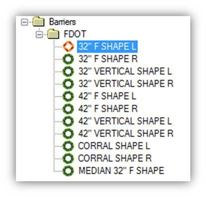

3.                   如上图所示,选择模板并点击确定OK)按钮。

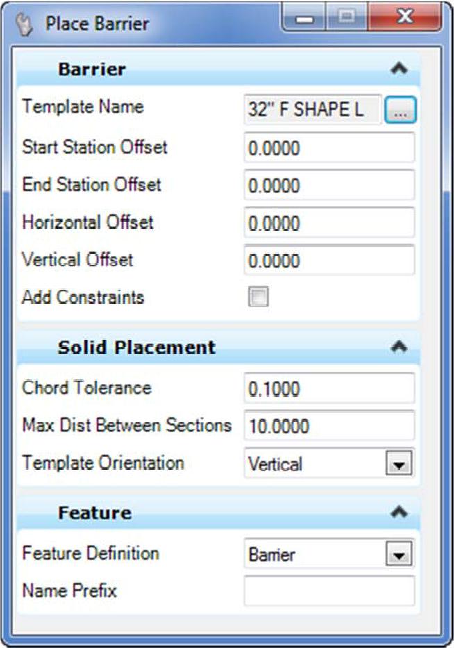

4.  如下图所示,对护栏布置(Place Barrier)数据进行设置。
5.    点取顶视图中的桥面板,设置护栏的布置,并确认。

9.    重复上述步骤来创建右侧护栏。改变以下配置:
a.    模板名称: 32” F Shape R
