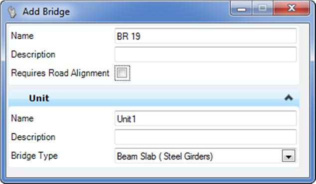

4.    点选桥梁设置Bridge Setup)选项卡中的添加Add)工具。
5.    如下图所示,设置桥梁名称和桥梁类型

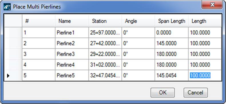

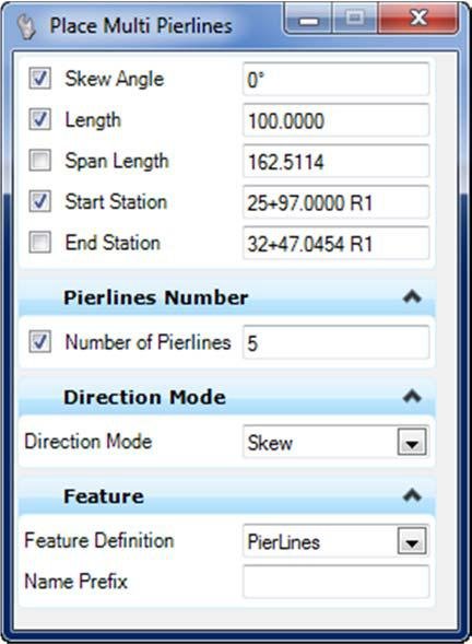

8.    选取布置桥墩线Pierline)选项卡。
9.    选取多条桥墩线Multi)工具。
10.  Populate the tool settings as shown: 工具对话框的设置如下图所示:

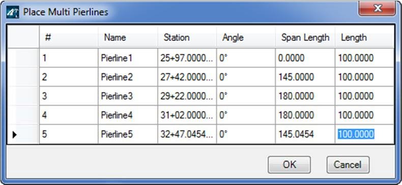

11.          通过桩号选取路线,这时布置多条桥墩线Place Multi Pierlines window)的窗口弹出,检查界面数值的正确性,然后点击确定OK)按钮确认布置桥墩线。
