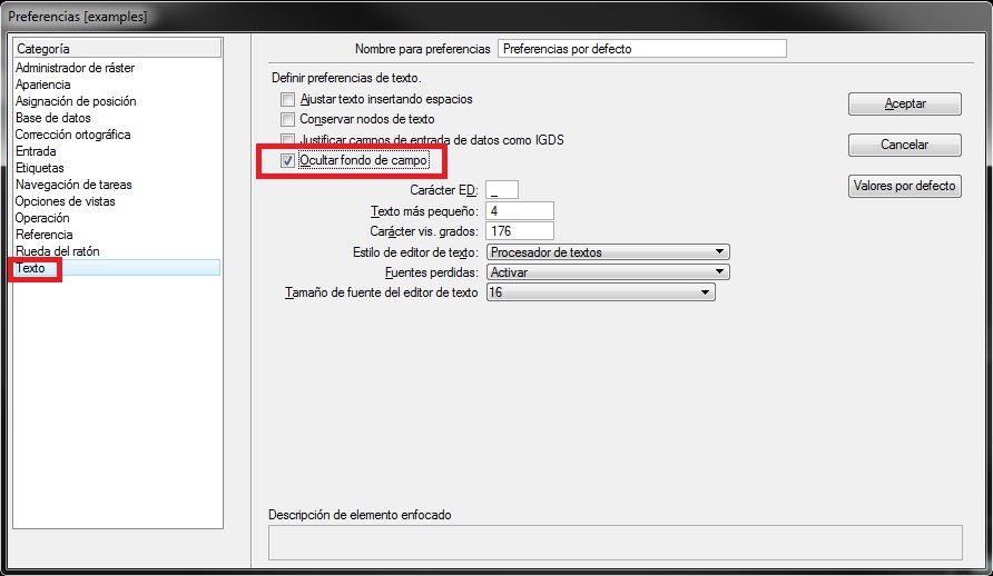

Tenemos un campo de texto insertado en el dibujo pero vemos que el valor tiene un rectángulo de diferente color y queremos quitarlo
Pasos a seguir
Vamos a ir a Espacios de trabajo > Preferencias > Texto > marcar casilla ocultar fondo de campo.
