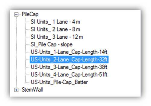

1.    点击下部结构Substructure)选项卡中的布置桥台Place Abutment)工具。
2.    点取图标,选择一个模板。
3.    选择如下图所示的桥台模板,并点击关闭Close)按钮。

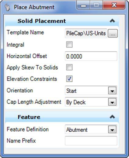

4.  如下图所示,设置布置桥台Place Abutment)界面数据。
5.    选择桩号为25+97处的桥墩线并确认。

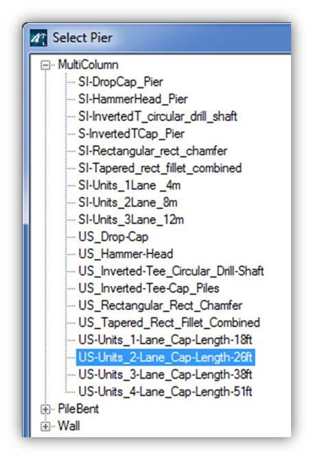

7.    点击图标选择模板
8.  如下图所示,选择模板后并点击关闭Close)按钮。

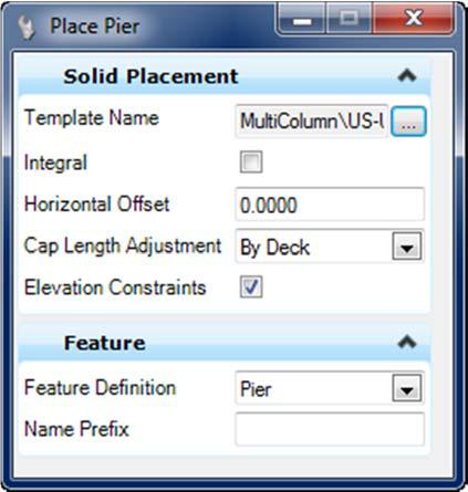

9.  如下图所示,设置布置桥墩Place Pier)窗口数据。
10.  依次选择其余的桥墩线,并依次按上一步的方法设置桥墩布置的数据。

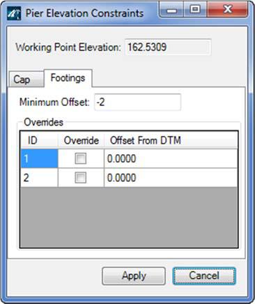

11.    如下图所示,设置桥墩标高约束Pier Elevation Constraints)。

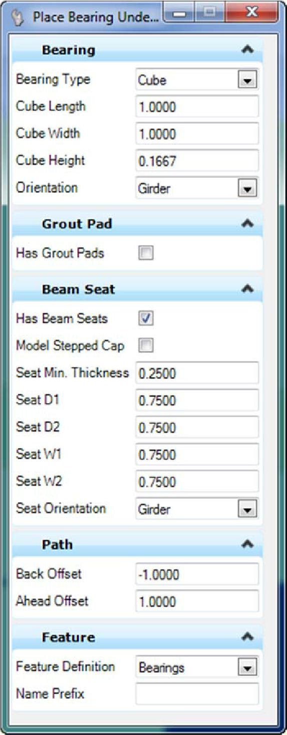

13.点击布置支座Place Bearing)工具按钮,并如下图所示设置布置支座对话框。
