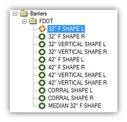

1.    附属结构Auxiliary)选项卡中,点取护栏Barrier)组中的布置Place)按钮。
2.    点击[…]按钮,紧接着就会弹出可以选择模板名称的对话框。
3.   如上图所示,选择模板并点击确定OK)按钮。

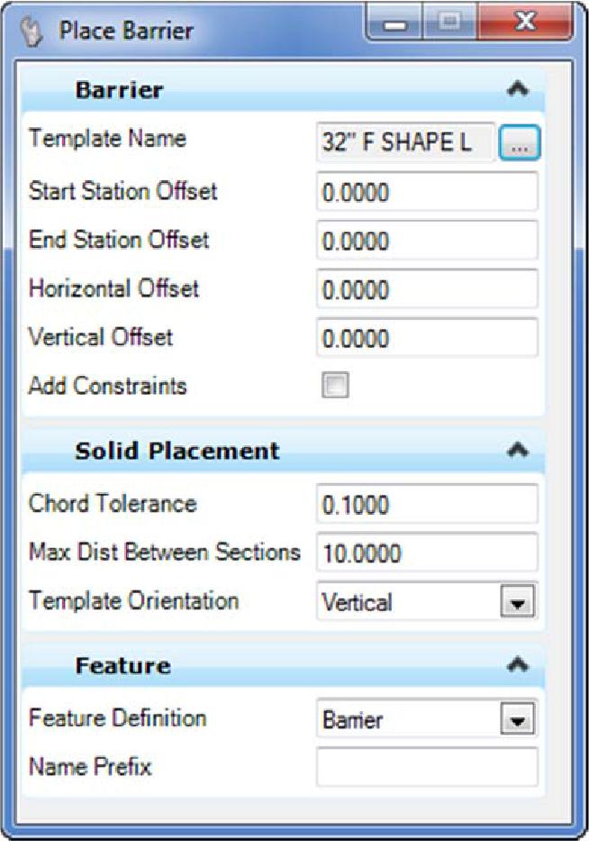

4.  如下图所示,对护栏布置(Place Barrier)数据进行设置。
5.    点取顶视图中的桥面板,设置护栏的布置,并确认。
6.    点取从列表中选取参考线Select Guideline from List)按钮,弹出一个显示有横断面的对话框。选取桥面板横断面左上角的点
7.    点击确定OK)按钮来确认选择的点。
8.    点击确定OK)按钮。左边的护栏现在已经被创建。
