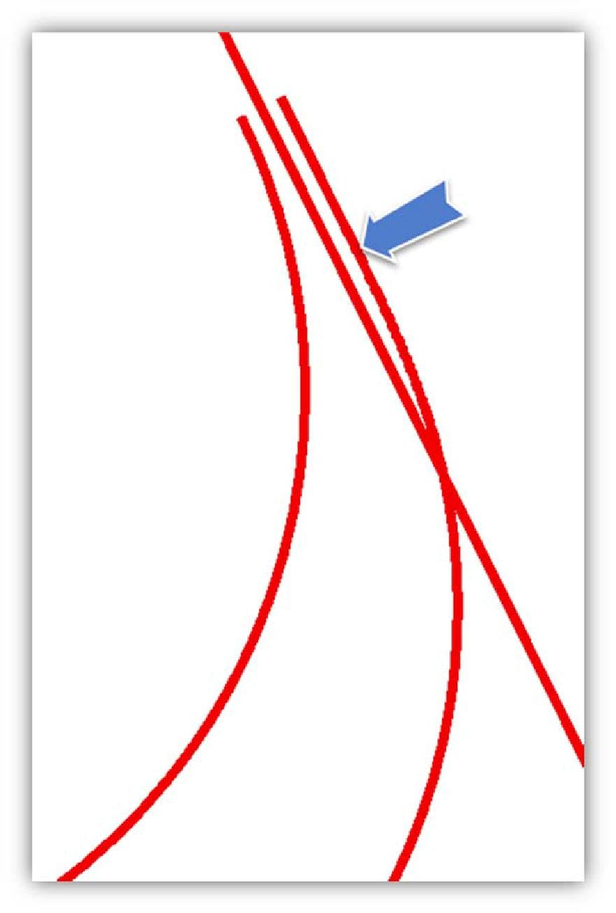

3.    全景显示视图并查看模型参考的两个文件。一个文件包含了OpenRoads的路线几何信息,另外一个文件包含了与桥梁建模相关的地面模型信息

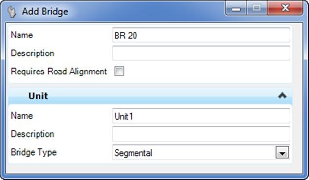

4.    点选桥梁设置Bridge Setup)选项卡中的添加Add)工具
5.    如下图所示,修改桥梁名称和桥梁类型
6.  这时会有提示出现,我们如下图所示选择路线
7.    通过桩号选取路线

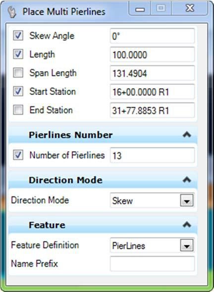

8.    选取布置桥墩线Pierline)选项卡
9.    选取多条桥墩线Multi)工具
10.工具对话框的设置如下图所示:
11.  通过桩号选取,确定桥墩线的布置情况,这时终止桩号与路线的终止桩号正好重合。如上图所示,输入数值并确定。
12.  这时布置多条桥墩线Place Multi Pierlines window)的窗口弹出,检查界面数值的正确性,然后点击确定OK)按钮确认布置桥墩线。
