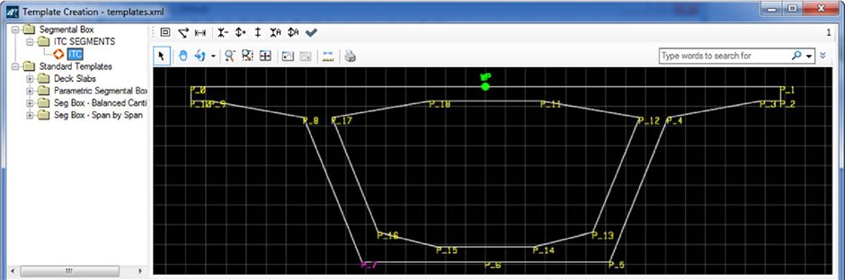

1.    点取标准库选项卡中的桥面板按钮。
2.    右键点击标准模板Standard Templates)根节点,并选择导入模板Import Templates)。
3.    浏览到培训文档所在的文件夹下,选择templates.xml文件。
4.    点击打开Open)按钮。

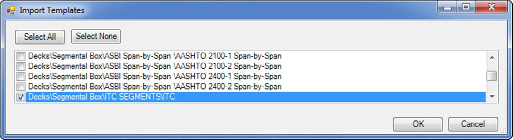

5.    导入模板Import Templates)窗口中,选择如下图所示的模板,并点击确定OK)按钮。

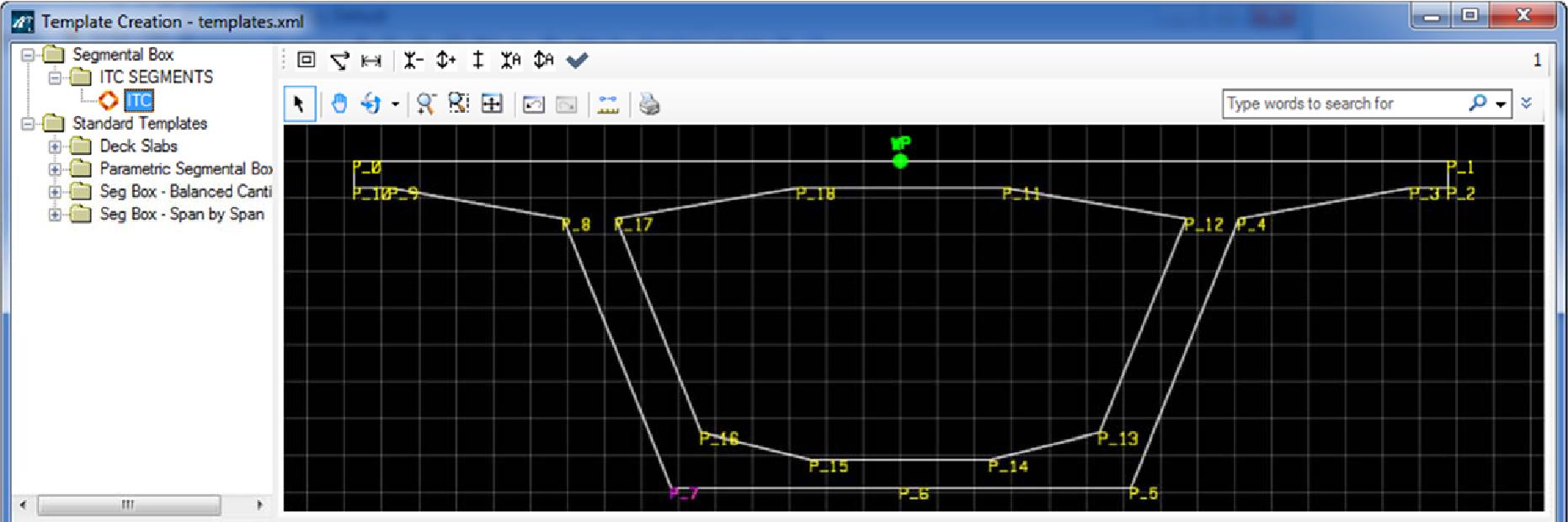

6.  查看最新导入的模板。
7.    导入完成后,点击关闭Close)按钮

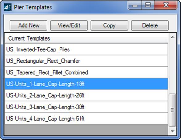

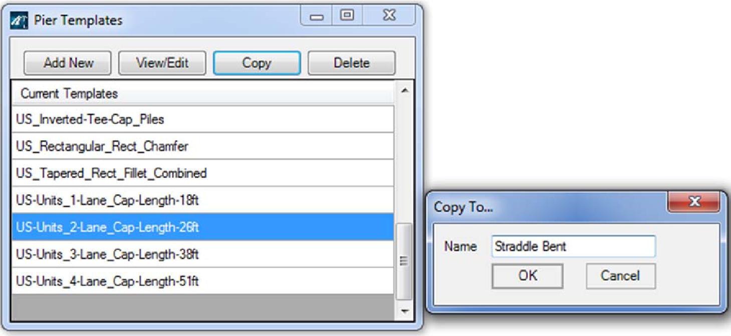

9.    如下图所示选择模板并点击复制Copy)按钮。在Copy To…窗口中输入新的桥墩模板名称。
10.  点取桥墩模板中的StraddleBent按钮。
11.  点击查看/编辑(view/Edit)按钮。

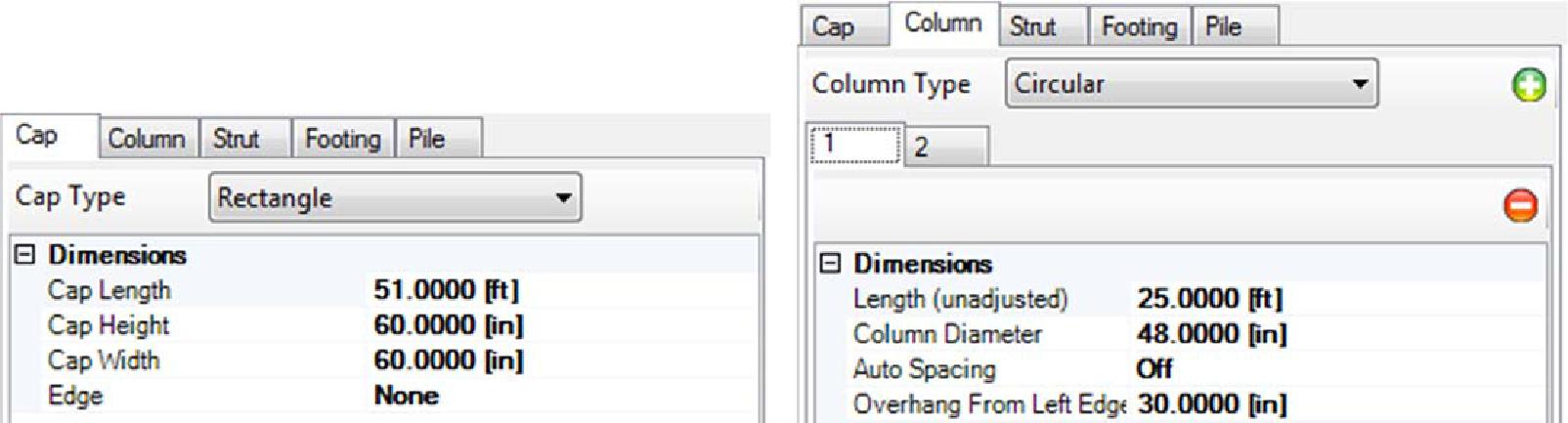

12.  修改如下图所示的,盖梁(Cap)和柱(Column)的数据。设置柱2的数据与柱1一致。并且点击确定OK)按钮保存修改

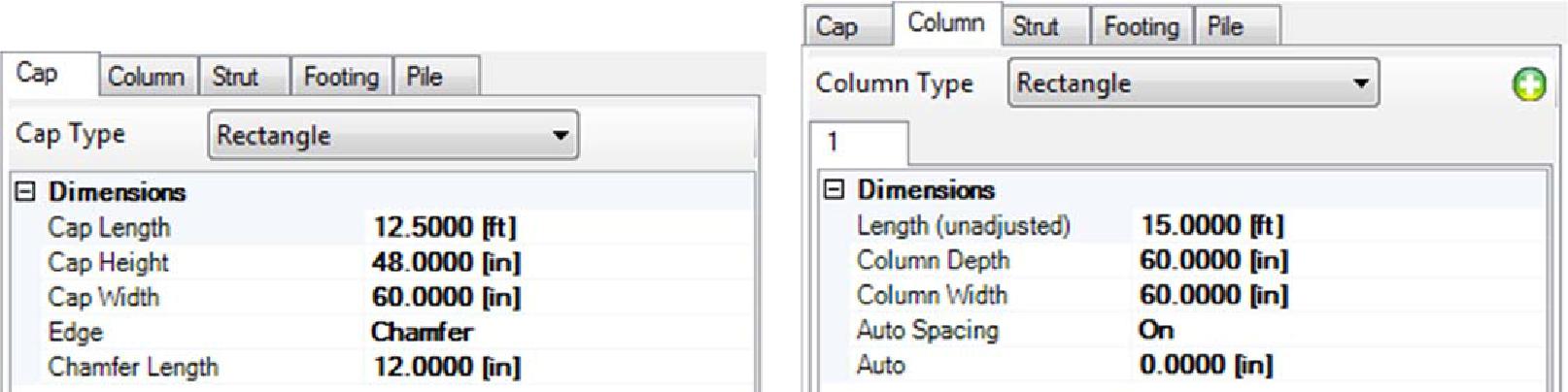

13.                点取如下图所示的模板,并点击查看/编辑(View/Edit)按钮。

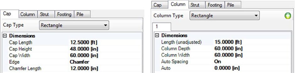

14.                修改如下图所示的,盖梁(Cap)和柱(Column)的数据。并且点击确定OK)按钮保存修改。
