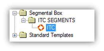

3.    点击图标选择一个桥面板模板
4.    选择如下图所示的的模板,点击确定OK)按钮

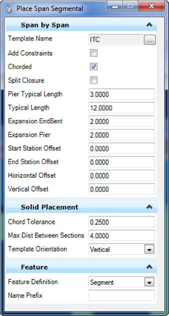

5.    设置特征定义Segment
6.    如下图所示,设置布置跨分段Place Span Segmental)窗口。
7.                   在绘图区选择Unit1 (BR 20)并确认。
