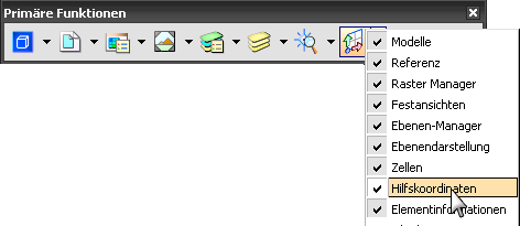

- In der Toolbox Primäre Funktionen finden Sie die Funktion Hilfskoordinaten.
- Sollten sie die Funktion nicht angezeigt bekommen, dann können sie diese mit einem rechten Mausklick auf die Toolbox zusätzlich im Kontextmenü aufrufen.

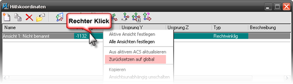

- Bevor wir ein neues ACS anlegen, wollen wir das aktuelle zunächst auf 0,0,0 setzen. Klicken sie hierzu mit der rechten Maustaste auf das angezeigte ACS und wählen im Kontextmenü Zurücksetzen auf global aus.
- Nachdem das aktive ACS jetzt die Werte 0,0,0 hat, klicken Sie auf die Funktion

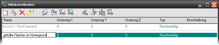

Neues ACS erstellen. Vergeben Sie für das ACS einen logischen Namen, damit Sie es später leichter haben sich zu orientieren.
- In der Spalte UrsprungZ machen Sie einen einfachen linken Mausklick, damit Sie die Zahl 0 editieren können. In diesem Fall sollen die Flächen auf der Höhe von -1000 mm gezeichnet werden.
- Anschließend machen Sie noch einen Doppelklick auf die Zeile des neuen ACS, damit dieses aktiv ist (gekennzeichnet durch die farbige Hervorhebung).

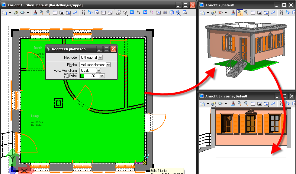

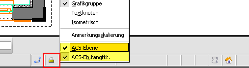

- Bevor Sie nun in Ihrer Zeichnung loslegen, muss erst noch die Sperre für das ACS und den damit verbundenen Wert -1000 aktiviert werden. Hierzu klicken sie im unteren rechten Bildschirm auf das kleine Schlosssymbol und aktivieren die beiden Werte ACS-Ebene und ACS-Eb.fangfkt.. Mit dieser Einstellung wird beim Platzieren von Elementen die Z- Höhe aus dem ACS verwendet. Zusätzlich können Sie Elemente auf anderen Ebenen fangen und trotzdem das Element auf der Z-Höhe des ACS platzieren.
- Bei diesem Beispiel ist das ACS mit einer Höhe von -1000mm aktiv und die ACS-Ebenen Sperren sind aktiviert. Wir zeichnen als Hintergrund für den Grundriss ein hellgrünes Rechteck. Dieses ist durch die aktive Sperre auf die entsprechende Höhe von -1000mm gezeichnet worden, obwohl die Wandkante auf +/-0,00m gefangen wurden.

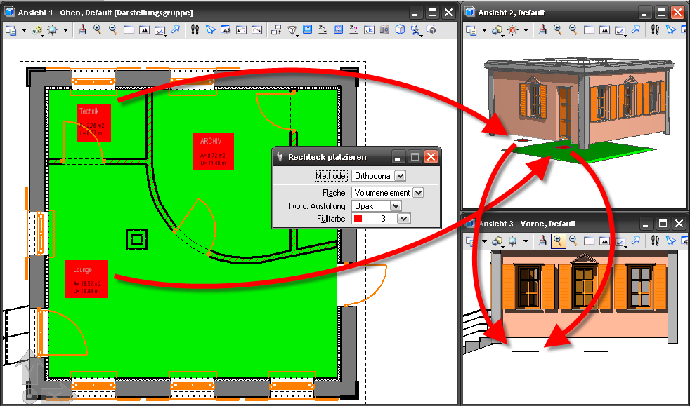

- Zusätzlich zu dieser Fläche sollen noch weitere Flächen als Hintergrund für den Raumtext verwendet werden. Hierzu legen wir ein neues ACS auf einer Höhe von -500mm an.
- Das neue ACS ist aktiviert und die Füllungen zu den Raumtexten werden erzeugt. Auch diese landen durch die ACS-Ebenen Sperre wieder automatisch auf der eingegebenen ACS Höhe von -500mm.

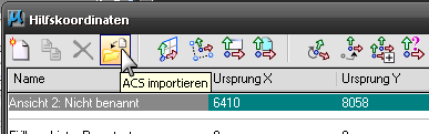

- Bei Bestandsdaten haben Sie im Dialogfeld der Koordinaten noch die Möglichkeit solche aus bestehenden Zeichnungen zu importieren.
