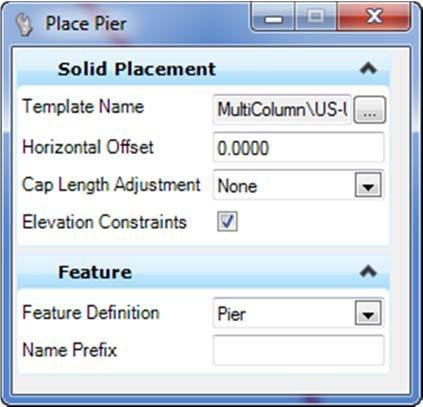

2.    点击桥墩布置Place Pier工具。

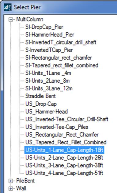

3.    点击按钮选取一个模板。
4.    选择如下图所示的桥墩模板,并点击关闭Close)按钮。
5.     最终桥墩布置Place Pier)工具的设置如下图所示
6.    依次选择其余的桥墩线,并依次按上一步的方法设置桥墩布置的数据。

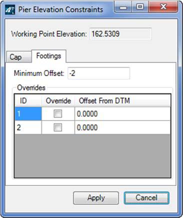

7.    如下图所示,设置桥墩标高约束Pier Elevation Constraints)。

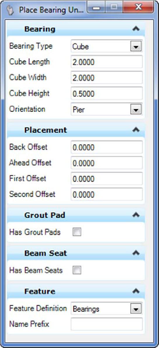

10.  点击支座布置(Place Bearing)工具。
11.  如下图所示,设置对话框。
12.  选择所有桥墩线,然后单击绘图区重建模型。
