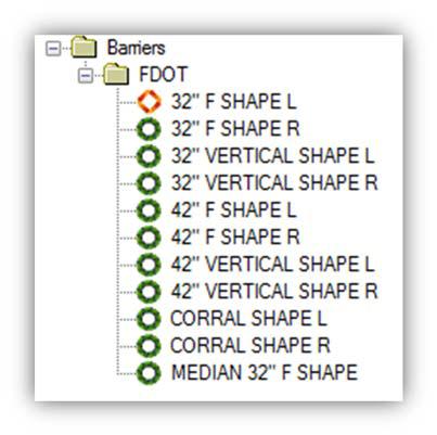

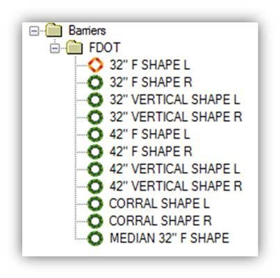

2.    点击模板名称(Template Name)设置左边的[…]按钮。打开模板选择对话框。
3.  选择如上图所示的护栏模板,并点击确定OK)按钮。

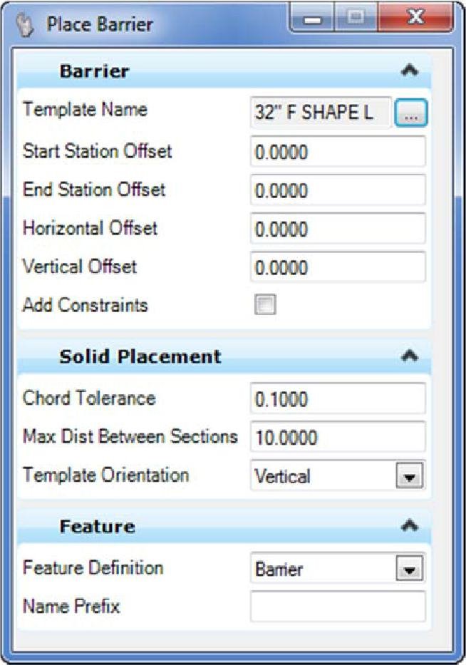

4.  如下图所示,在对话框中设置护栏布置Place Barrier)的数据。
